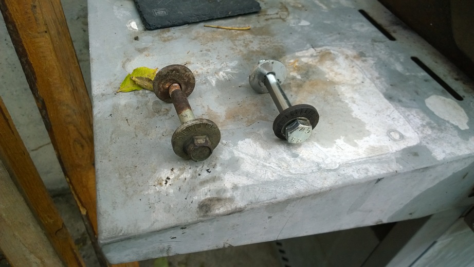

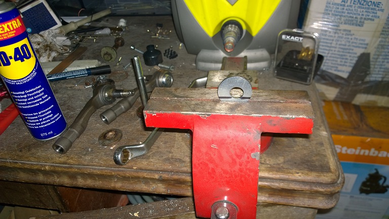

ja klar ist ja auch die Nummer für hinten.
du hast das Bild für vorne hochgeladen
aber hab mir jetzt auch selber eine gebaut.
Kleinteile aus dem Baumarkt .
schraube abgeschliffen und an U Scheibe was dran geschweist.
werd ich morgen einbauen.

Hoffen wir mal das die 8.8er und das "normale" Gewinde halten.
Ich währe da dann für nicht allzufest anziehen und Kontermutter.
Alt 12.10.2017, 11:26   #55
Beiträge: 2.520
So ist es. Und noch nicht durchgehendes Gewinde.
Ich würde grad bei Fahrwerksteile eine höhere Festigkeit als 8.8 nehmen...
Aja, und auf den Rostschutz nicht vergessen!
