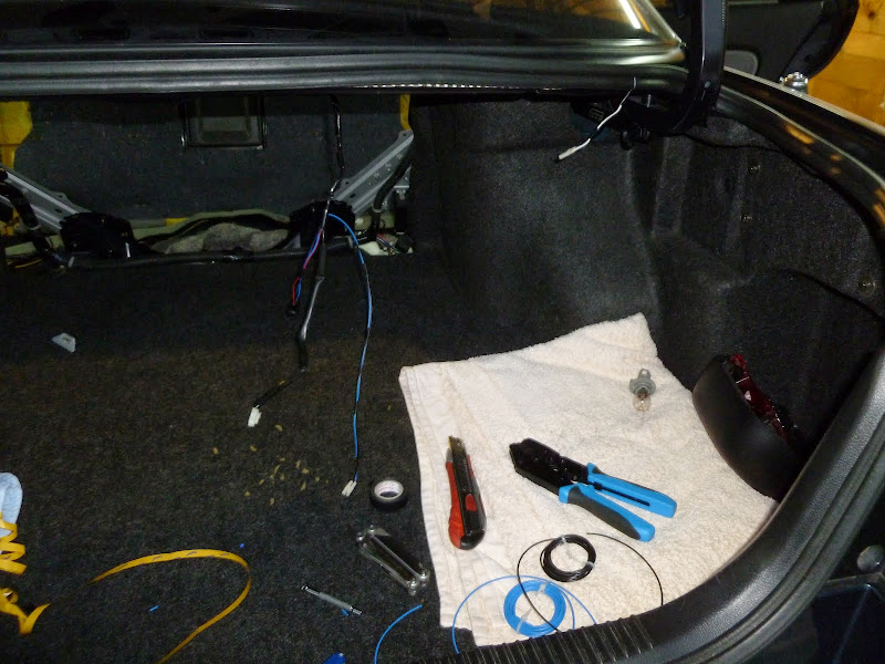

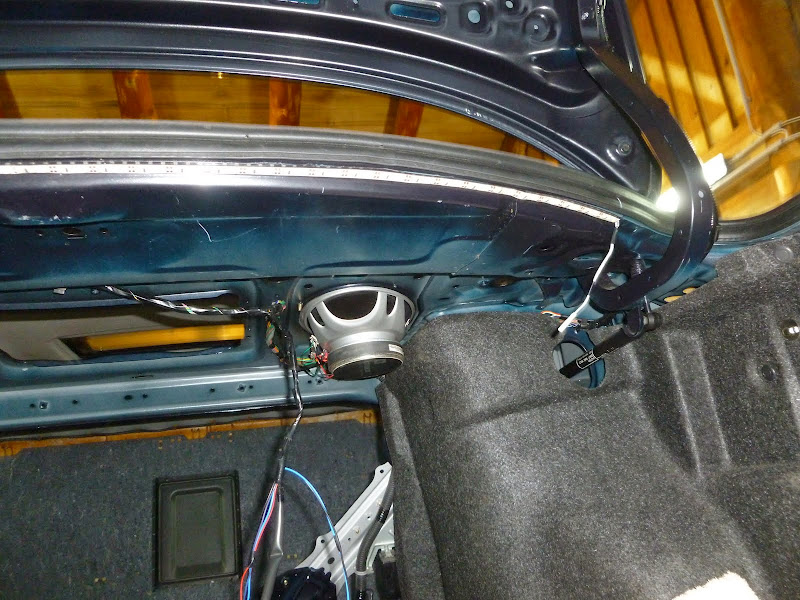

Kofferraum-Beleuchtung:
Mich hat die fehlende (ordentliche) Beleuchtung des Kofferraums schon im MPS gestört. Daher habe ich ebenfalls im Xedos einen 1m langen LED-Streifen montiert und an den Sockel der OEM 5W Glassockel Lampe angeschlossen.

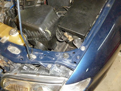

Vorbereitung für Motorraum-Beleuchtung:
Als Schritt 1 habe ich einmal einen zweiten Hauben-Endschalter (verwendet die Alarmanlage) verbaut, der später die Beleuchtung bei geschlossener Haube abschalten soll.

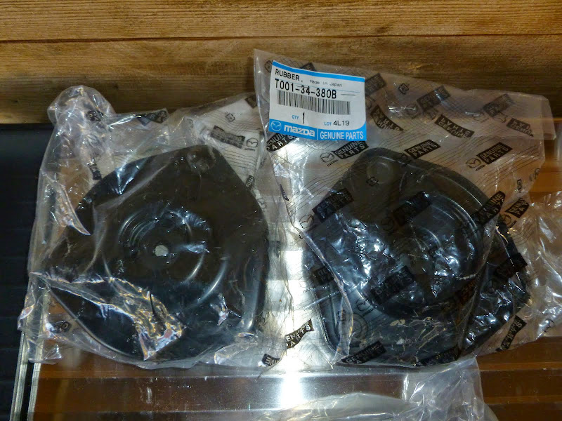

Dämpfer und Co. HA:
Fürs Pickerl musste auch noch etwas gemacht werden. Beanstandet wurden die Staubmanschetten der HA Dämpfer, die sich viele einzelne Ringe aufgelöst hatten.... und ein Lenker.
Da zum Tausch dieser aber das ganze Federbein ausgebaut und von der Feder getrennt werden muss, habe ich gleich "alles" gemacht:
- Dämpfer NEU (KYB)
- Manschetten NEU (eh klar!)
- Gummi-Auflager der Federn NEU
- Domlager NEU
- 1 Lenker NEU
Da ich das sicher nicht ein zweites Mal zerlegen werde....
Fotos, falls wer Teile-Nrn. braucht:

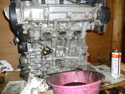

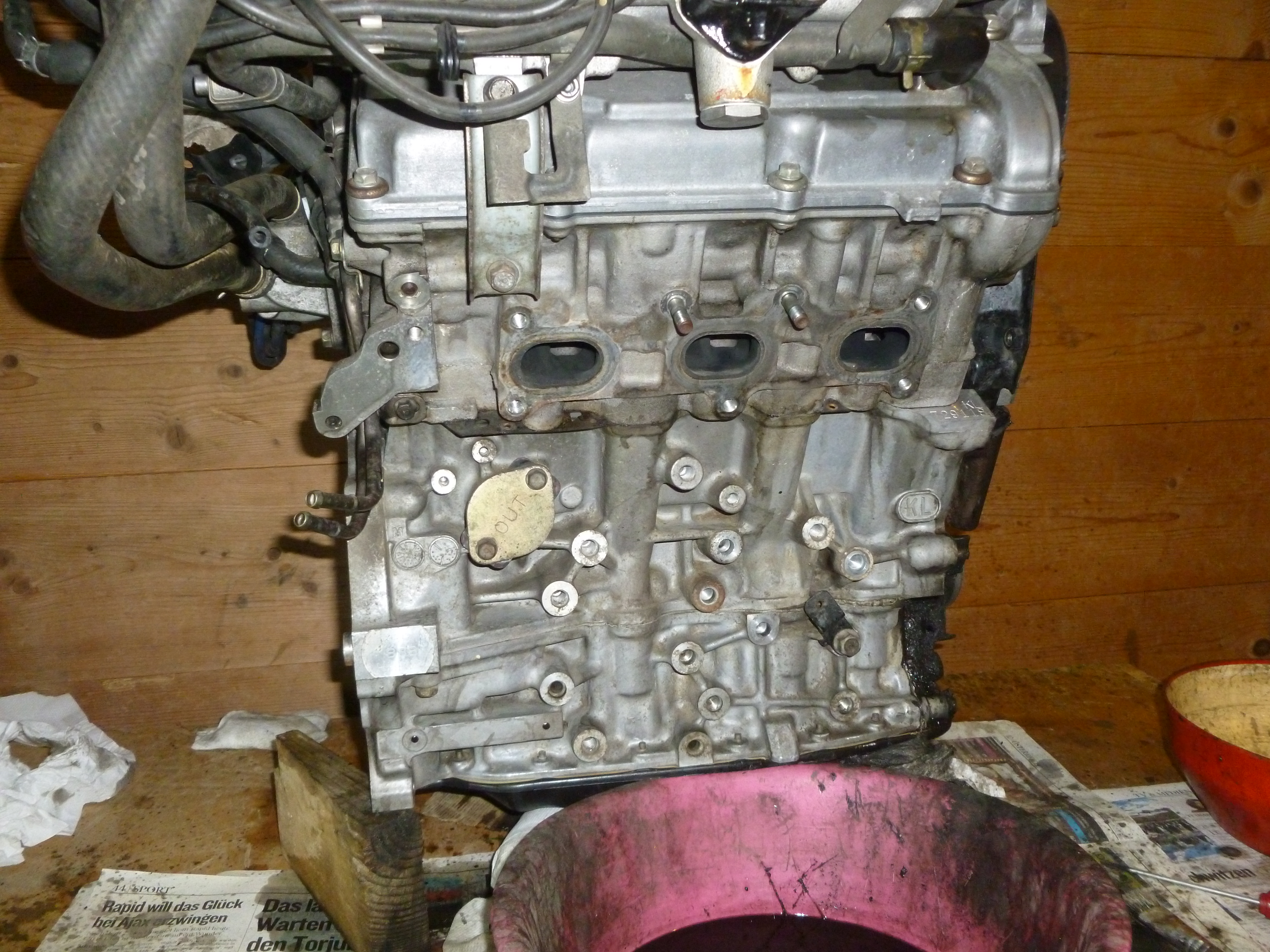

Dann habe ich den verbleibenden Block gesäubert.
vorher:
nachher:

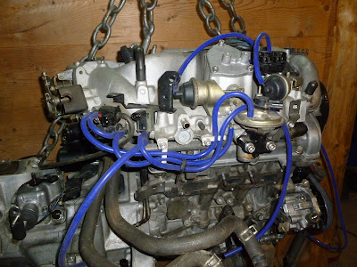

- alle Unterdruckschläuche gegen Silikonschläuche

5. Schritt:
Wieder alles zusammenbauen und Motor mit Getriebe wieder einbauen. Ging alles soweit ohne Komplikationen, bis auf die undicht gebliebene Servopumpe. Es sollte sich herausstellen, dass der Flansch der Zuleitung verbogen war und somit auch den neuen O-Ring nicht pressen konnte.
Das bedeutete die Servopumpe nochmals ausbauen. Da es besagten O-Ring nicht einzeln gab, musste ich den ganzen Rep-Satz kaufen und habe gleich die Pumpe überholt.
