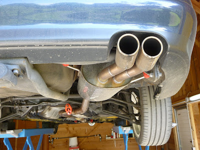

Hier noch die versprochenen Bilder "von unten":
@wirthensohn:
Kannst du diesen Beitrag mit den Bildern bitte dort hin verschieben?
Link: http://www.xedos-community.de/showthread.php?t=47978
Danke!

Aja, das Thema "wackeln" habe ich auch begutachtet.
Es haben die PUR Gummis schuld, werde ich bei Gelegenheit wieder auf die Originalen zurückrüsten.

Danke für die Info. Also hatte ich doch nicht ganz Unrecht mit meiner Feststellung, dass meine Anlage mit den Originalgummis deutlich ruhiger "schwingt".

sehe ich das richtig, dass diese anlage 3-teilig ist? also zwischen mitteltopf und endtopf sind 2 übergänge?
die lösung mit den ineinander geschobenen rohren ist ja leider nicht so mein ding - flansche wären mir lieber :/ aber gut, ist halt so...
und da du ja anscheinend auch die GDW-AHK dran hast: wieviel "luft" ist da zwischen den beiden endrohren und dem querträger? sieht auf den fotos recht knapp aus.

3-teilig wird wohl dem einfacheren Versand und dem schon vorhandenen Standarttopf geschuldet sein...

Ja, hast du!
Ja korrekt. Bestehend aus:
- MSD
- Zwischenrohr
- ESD
Da es sich um rostfreie Rohre handelt, sehe ich keine Nachteile bei dieser Variante. Im Gegenteil hat sie folgende Vorteile gegenüber der Flansch-Variante:
- "rotationsflexibel" + längenflexibel: Bedeutet man hat bei der Montage die Möglichkeit besser und leichter ausrichten zu können. Vorallem, wenn nur Flanschverbindungen da wären könnte man die Flansche nicht so genau auf den Rohren anschweißen dass man nicht an den Endrohren eine leichte "Schieflage" erkennen würde.
- keine Dichtung benötigt
Wenn die AGA nicht mehr so stark wackelt ist alles i.O.
Hat bestimmt auch etwas mit dem Versand zu tun.
