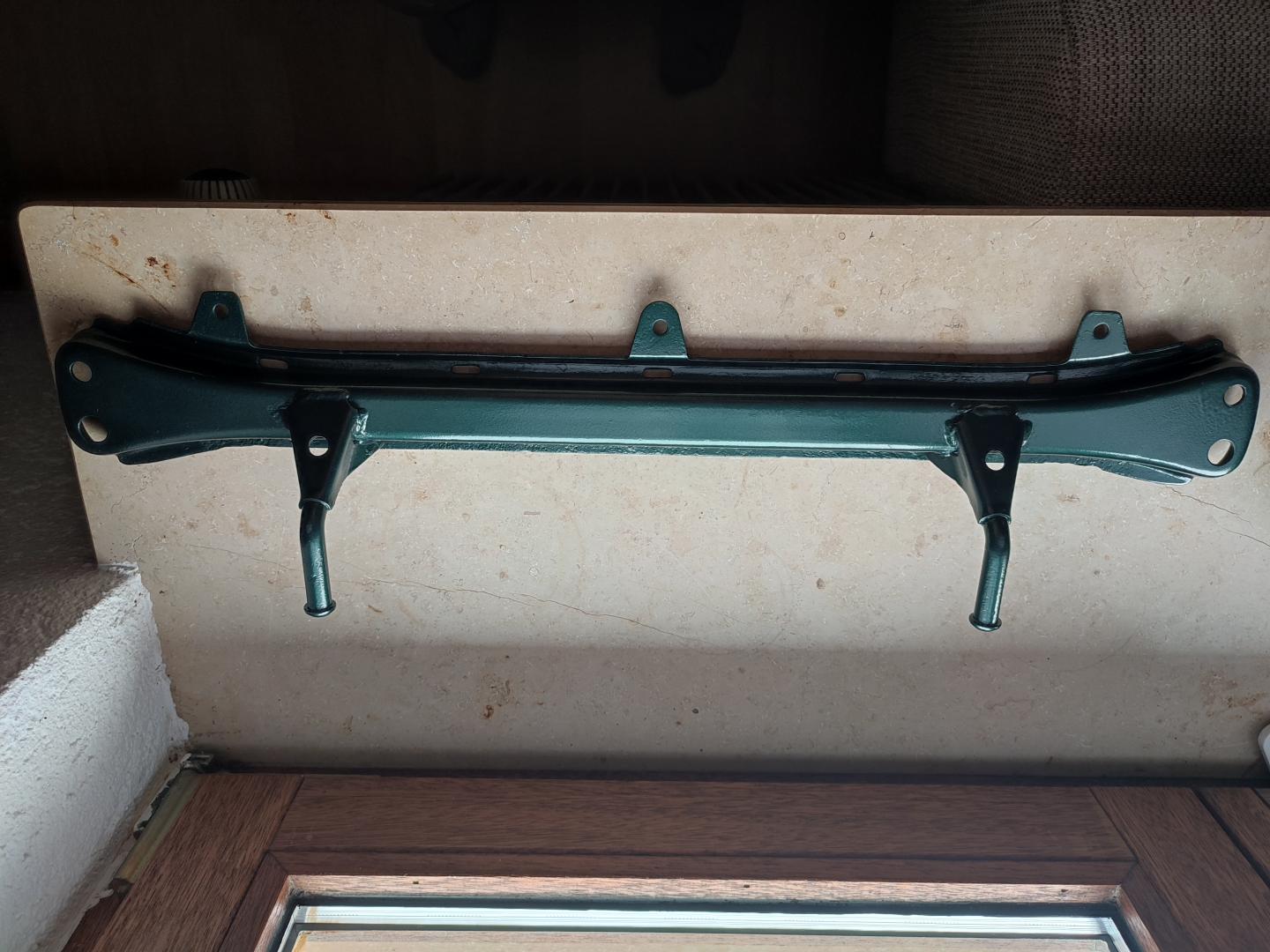

Da fehlt ne Schraube..auf dem Bild unten
Das habe ich gesehen.
Aber wenn nicht zusätzlich noch eine locker ist, passiert da nix.

Tach, ja genau. Das bauteil das etwas rostig ist, da fehlt ne schraube, eine war noch zwei Umdrehungen entfernt abzuhauen und die restlichen 2 waren nur handfest. Da war auch der verursacher des knacken.
Werde die tage mal ausbauen, entrosten und verzinken plus lacken. Auch das einzige was so verrostet ist, nur oberflächlich zum Glück.
OK, alles klar!
D.h. die Motorlager hast umsonst gekauft und keines war defekt?

Ja umsonst gekauft, leider. Gepasst hat aber auch keines. Jo pech gehabt. Jedoch heute mal den freien Tag genutzt, um die Halterung zu entrosten, kaltversinken und zu lackieren. Da rostet jetzt nix mehr.
