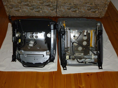

2.) Sitze ausbauen und zerlegen:
Das ging recht flott und einfach.
Nun musste ich verwinkelten Montagebleche die auf den Unterteilen der Schienen angenietet waren entfernen. Da diese exakt an die Karosserie des MPS angepasst waren und somit im Xedos nicht passten.
Und zwar diese:
Dann den Sitz bis auf die Lehne wieder zusammen bauen:

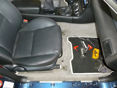

3.) Anprobe im Xedos:
Nun mussten für vorne Adapterbleche gezeichnet und aus 3mm Edelstahl gelasert bzw. gekantet werden. Hier die fertig gebohrten:
Und am Beifahrersitz mit je 2 M8 Linsenkopfschrauben an der Schiene verschraubt:
Hinten wurden 2 Adapter verwendet, die a) die Höhe ausgleichen und b) die Möglichkeit bieten die Originalen-Befestigungspunkte zu nutzen sowie c) die Schienen mit einer Linsenkopf M8-Schraube am Adapter zu befestigen.
Schaut dann so aus:

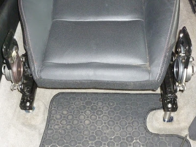

Vorne lag die innere Schiene bereits auf einer Karosserie-Rippe auf, da konnte ich also nicht mehr tiefer. Aber nachdem hauptsächlich die Höhe des hinteren Teils der Sitzfläche für die Kopffreiheit zuständig ist, musste ich hinten tiefer.
Außen kein Problem, da musste ich nur den Adapter kürzen.

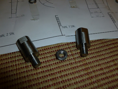

Aber innen ist Karosserieseitig ein Stehbolzen, an dem die Linsenkopfschraube schon fast anstand. Also musste die Befestigung innen komplett überdacht bzw. überarbeitet werden.
Da durch die Tieferlegung der Winkel der Schiene noch steiler wurde, habe ich auch schräge Abstandshülsen vorgesehen.
Die Befestigung erfolgte nun über eine Spezial-Mutter extra dafür hergestellt. Welche sehr flach sein muss, damit der Oberteile der Schiene beim hinter fahren nicht ansteht:
Das Ergebnis (Am ersten Bild links unten noch das Spezial-Werkzeug zum festziehen):

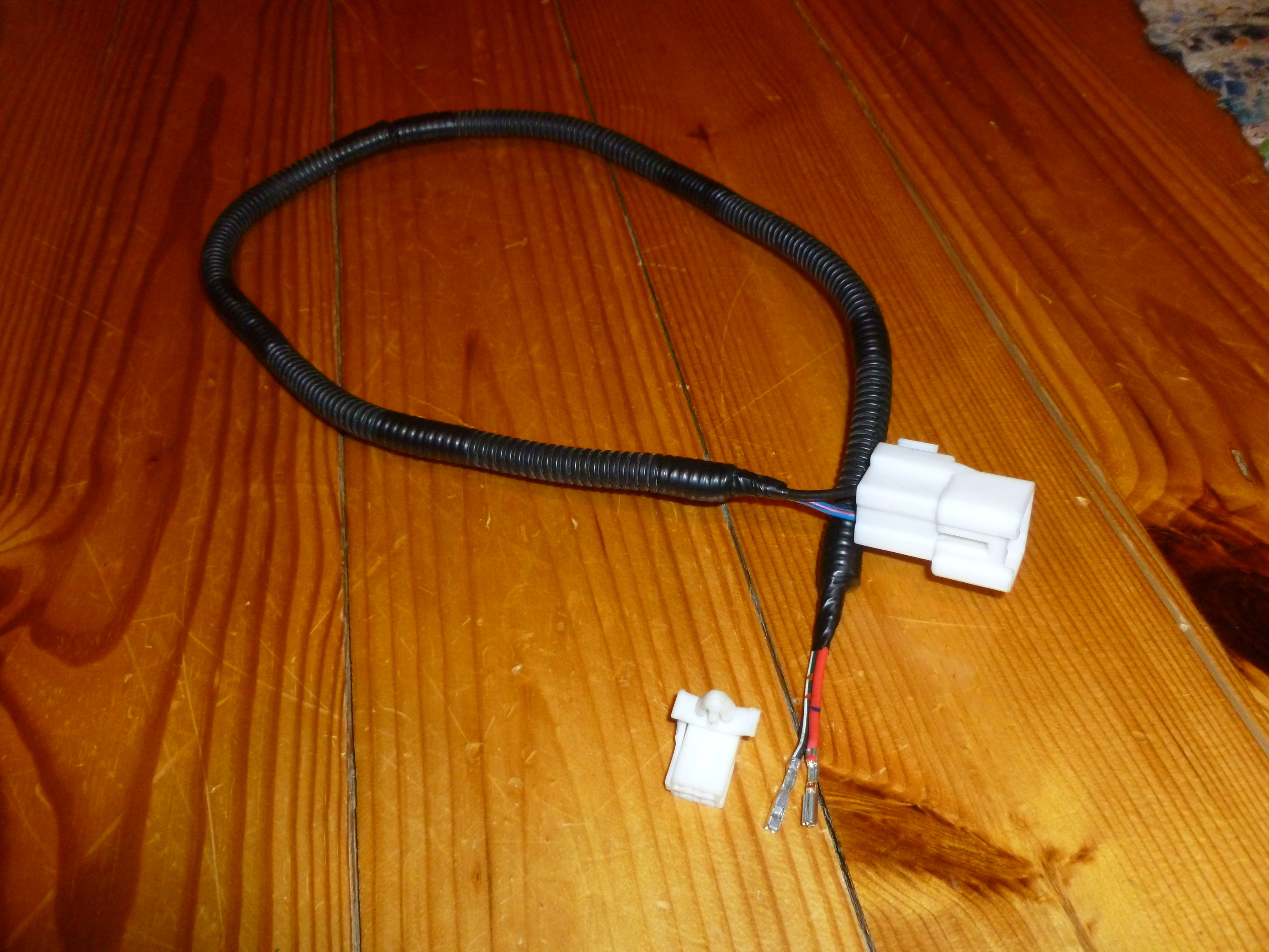

Die Lösung war, einen Adapter-Kabelbaum zu bauen den ich am Stecker im Xedos sowie am Stecker des MPS-Sitzes anstecken kann.
Dazu musste ich natürlich ein paar Kabelbäume organisieren, um die passenden Stecker zu haben.
So schaut der Adapter-Kabelbaum aus:
