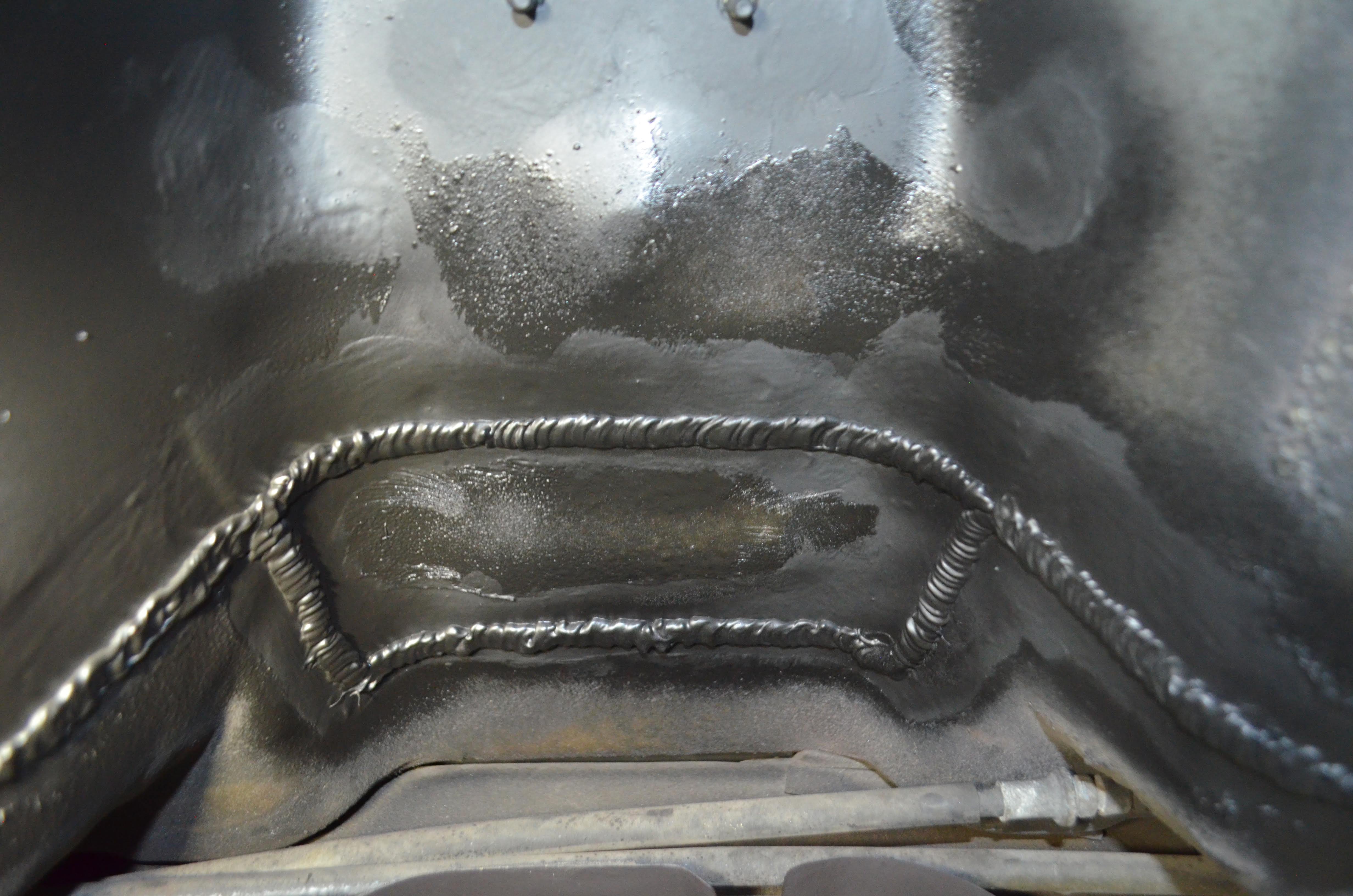

Im Innenraum gabs auch noch Arbeit, da offensichtlich beim Vorbesitzer einmal der Innenraum feucht wurde.
Und zwar ist einer der Deckel zum Tank unter der Rückbank regelrecht weggegammelt.
Bei der Gelegenheit wird dann gleich die noch schönere Rückbank eines X9 FL verbaut. Die vorderen Sitze folgen später.
