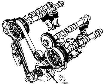

Hallo ich brauche euere hilfe wollt mal fragen wo die Wasserpumpe beim X6 V6
liegt .
Mein Xedos verliert Kühlwasser und das ganz schnell....5 liter wasser in 10 minuten das tropft scghneller wenn das auto aus ist als wenn es im leerlauf steht
Ein foto ist dabei

Ca. an der Stelle wo in der Zeichnung der Pfeil ist.
Die WaPu wird über den KRR angetrieben. Allerdings musst du zum Wechseln den Zahnriementrieb freilegen.
