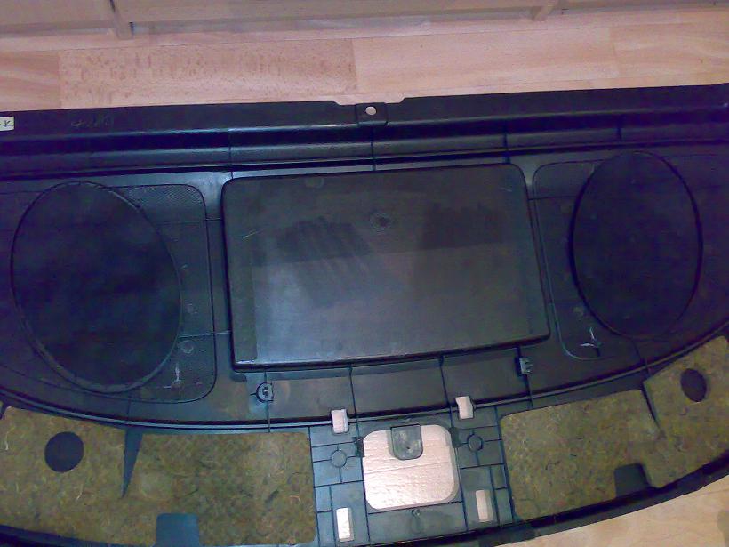

Hab nun die Heckablage abmontiert. Zu sehen ist, das bereits ne Art Stoff daufgeklebt ist von Werk aus um vibrationen zu vermeiden ??? Ich wollte nun diesen viereck auschneiden, damit mehr Sound aus dem Kofferraum nach vorne kommt, wie viel darf ich wegschneiden ??? weil ein teil liegt ja an der Karosse an, da dort so stoffstreifen geklebt sind. ist es sinnvoll den stoff wegzureissen und stattdessen bitumen hinzubkleben und dann nochmal moosgummi ??

Ablage rauf, von unten anzeichnen wo das Blech aufhöhrt und dann kannst du nach beliebiger Größe ausschneiden wie du willst.
