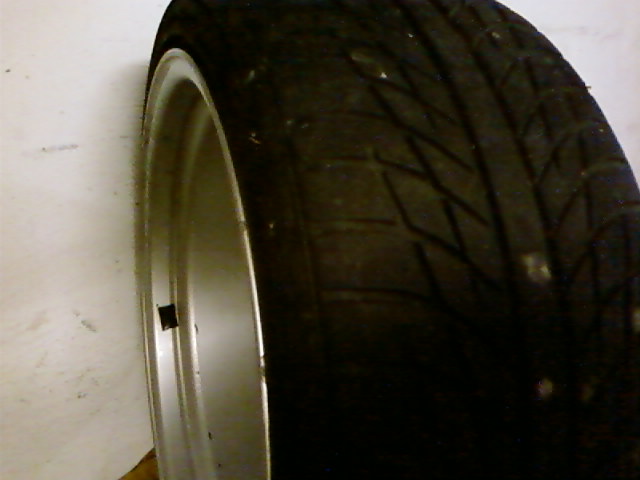

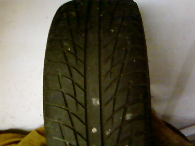

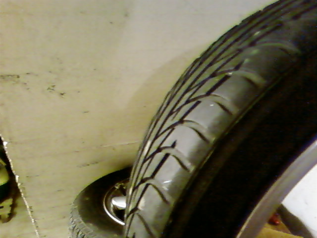

Das selbe problem hab ich auch hab die kaw tiefer legung drin meine reifen sind grad mal 6tkm drauf und haben innen schon heftigen verschleiß weiß nich ob der vorbesitzer die sper eingestellt hat als die anderen federn reinkamen könnte daran liegen is mir aufefallen als ich sa die winterreifen draufgemacht hab hab mal n paar bilder eingefügt man kanns nich genau erkennen aber ich hoffe oder nich das es bei euch in etwa so aussieht

Ja bei mir sieht das ungefähr auch so aus, nur dass ich wesentich weniger Profil auf dem gesamten Reifen hab und innen eigentlich schon slickmäßig blank ist!
Ich hab eben auch eine Tieferlegung drin, das mag vielleicht die Ursache dafür sein. Ich hab gehört man sollte immer den sturz bzw. die Spur einstellen lassen nachdem man eine Tieferlegung durchgeführt hat..... weiß aber nicht wirklich ob das tatsächlich so ist.
