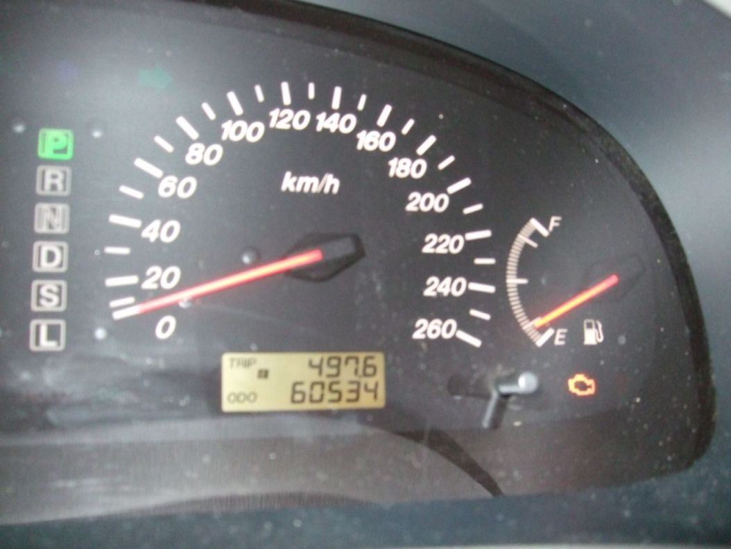

Orangenes Lämpchen beim Xedos 9
Hallo, an meinem Xedos 9 leuchtet ein gelb-orangenes lämpchen, ganz rechts, unter der benzinanzeige, sieht aus wie ein kleines rohr oder sowas .
Kann mir jemand sagen was das bedeutet ?

Alt 24.12.2007, 20:02   #6
maxim
http://www.xedos-community.de/attach...1&d=1198526505
ok, hab jetzt hochgeladen, hoffe jemand kann mir helfen

Alt 24.12.2007, 20:20   #7
Beiträge: 8.631
Ich glaube, das ist die sogenannte "Check Engine" Warnlampe, die ab Schadstoffnorm Euro3 vorgeschrieben ist. Sie leuchtet auf, wenn mit dem Motor, dem Gemisch oder der Lambdaregelung etwas nicht stimmt. Ursachen könnten z.B. defekte Lambdasonden sein.
Das Auslesen des Fehlerspeichers in der Mazda-Werkstatt sollte eigentlich eindeutig Klarheit über die Herkunft des Fehlers bringen.
Alt 24.12.2007, 20:28   #8
maxim
Was ist denn eine Lambdasonde?
Und ist es schlimm wenn die kaputt ist ?
Alt 24.12.2007, 20:41   #9
Beiträge: 8.631
Laut Wikipedia:
Die Lambdasonde (λ-Sonde) ist ein Sensor, um im Abgas einer Verbrennung das Verhältnis von Luft zu Kraftstoff bestimmen zu können. Die Messung basiert auf dem Restsauerstoffgehalt im Abgas. Sie ist der Hauptsensor im Regelkreis der Lambdaregelung zur katalytischen Abgasreinigung (umgangssprachlich: geregelter Katalysator).
Du hast beim V-Motor (in unserem Fall V6) entweder zwei Lambdasonden, also eine je Zylinderbank in den Auspuffkrümmern oder - bei neueren Fahrzeugen - sogar bis zu vier Stück.
Ist eine Lambdasonde defekt, kann der Motor das Gemisch nicht mehr optimal regeln, der Spritverbrauch steigt, das Gemisch verbrennt nicht optimal, die Leistung sinkt, die Konvertierungsrate des Katalysators sinkt, die Abgase enthalten mehr giftige Schadstoffe als nötig und zulässig.
Zumeist regelt der Motor mangels richtiger Messwerte das Gemisch zu fett oder zu mager, was unter Umständen zu einer zu heißen Verbrennung und dadurch auf Dauer zu kostspieligen Beschädigungen an den Ventilen führen kann.
Aber wie schon erwähnt: erst mal das Steuergerät fragen. Dieses gibt über den Fehlerspeicher Auskunft über das tatsächliche Problem.
Alt 27.12.2007, 15:36   #10
maxim
Hallo, das Große Rätselln ist vorbei,
Der Große Xedos hatte nur etwas Hunger
Hab heute den Tank voll aufgefüllt und das lämpchen war weg
