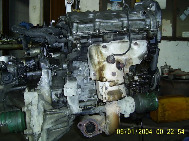

So,köpfe am meinen Xedos sind kl 1a1 und kl 101,genau die selbe wie beim Kl-ZE motor.Ansaugkänale sind auch rechteckig,es gibts nichts zum anpassen.

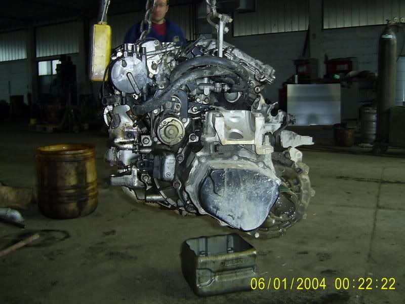

am ersten bild ist der LPS-motor ist STOCK.Nichts ist geandert(nur Romulus endtopf ist draufmontiert).
Ich werde bald einen neuen thema erstellen mit allen daten und bildern,von meinen letzten projekt,und auch von meinen zukünftigen...
miki

mein erster xedos 9 war bj.1993..er hat gehabt köpfe mit diesen bezeichnungen:
KL31-101 and KL31-1A1,und Kl01 nockenwellen..
jetzt besitze ich einen 2.gen. xedos 9 ,bj.1999:KL-101 and KL-1A1
bilder von xedos 9 1.gen-siehe Anhang
