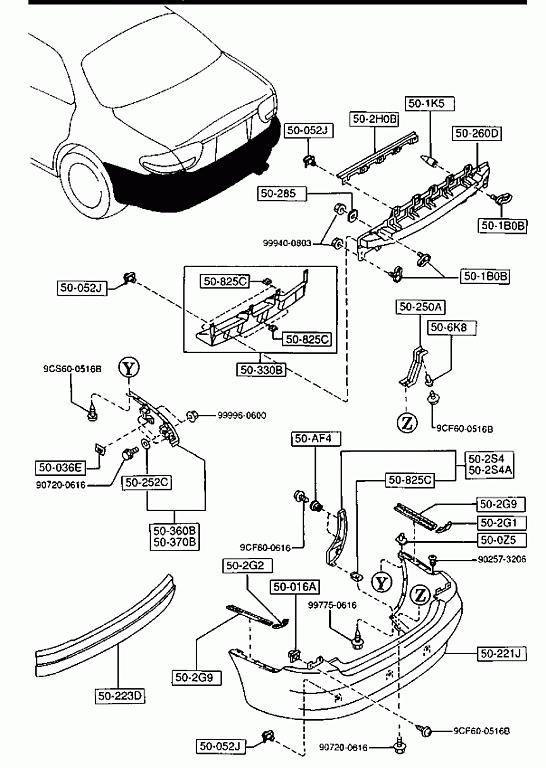

Das kann man jetzt mit Worten schlecht beschreiben, Bilder wären optimal - hab ich aber nicht.
Die Bolzen 50-1B0B
Hits:	402
Größe:	74,2 KB

Naja, der Stoßfänger ist halt vom Kofferraum aus von innen festgeschraubt und hinter den beiden Rückleuchten sitzen noch Schrauben, falls ich mich recht erinnere. Unten an den Radläufen sieht man selbst.
Hatte mir auch überlegt eine Art Gummidichtung zwischen Stange und Kotflügel zu bringen, habs dann aber wieder verworfen.
Bei mir klappert nix.
So 1-2 Befestigungspunkte hab ich dann mit Kabelbindern fixiert, die rosten nicht und sind schnell de- und wieder montiert.
