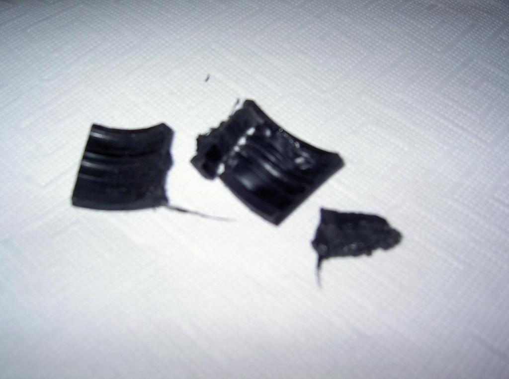

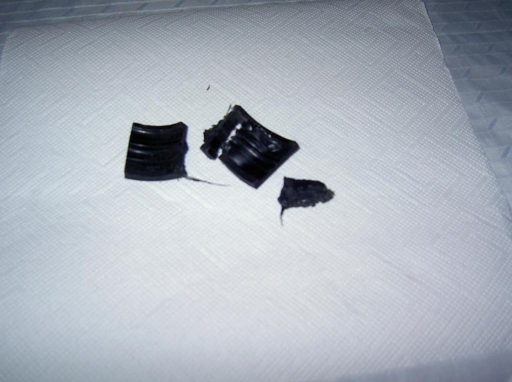

Gestern bin ich heim von der Arbeit. Nach einer ca 20 Km langen fahrt, stand ich auf der Kreuzung und hörte auf einmal ein leises dumpfes Klackern/Poltern/ Krachen!!! Dachte mir erstmals nichts dabei.
Heute in der Früh ging ich in die Garage und wollte in die Arbeit. Beim Starten, das gleiche Geräusch wie gestern nur Lauter!! Ich habs gleich lassen und bin heut erst gar nicht gefahren mit meinem Auto!!
Hab jetzt die Abdeckung des Zahnriemen abmontiert und dabei sind mir gleich die im Bild zu sehende Kunstoffteile aufgefallen!
Jedoch ist alles so toll verbaut das man die restlichen Teile nicht rausbekommt. Weiters hat der Zahnriemen auch darunter gelitten!!
Lass das nun von der Werkstatt machen im Zuge des Zahnriementausch!
Weiß jemand was hier in der Mazda Vertragswerkstatt an Arbeitszeit anfällt bzw. was das der Tausch beim 2,5 l V6 Facelift Model Kostet?? Arbeitszeit würde schon reichen.
Und wer kann mir sagen welche Kunstoffteile das sind?

Und wiedermal hat sich eine Kunststoffummantelung der originalen Spannrolle gelöst - hatte ich schon zweimal bei einem KL gesehen - einmal, hats sogar die Zahnriemenabdeckung durchschossen.
Die Nachbauspannrolle hat keine Plastikummantelung mehr - die originale wirds wieder haben!
Arbeitszeit in Österreich sind ca. 650.- Euro beim Mazdahändler.

Ok super jetzt weis ich welche Teile das sind!
Nicht zu denken wenn die Teile Zwischen Riemen und dem Zahnrad der Nockenwelle gekommen wären!!! Ist dieser Motor eigentlich ein Freiläufer?

Hat eigentlich einer Erfahrungen gemacht bis dato dass sich die Kunstoffummantelung der Spannrolle aufgelöst hat?
Da wäre es dann eh gleich von Sinn eine, ohne Kunstoffumantelung einbauen zu lassen, oder??
