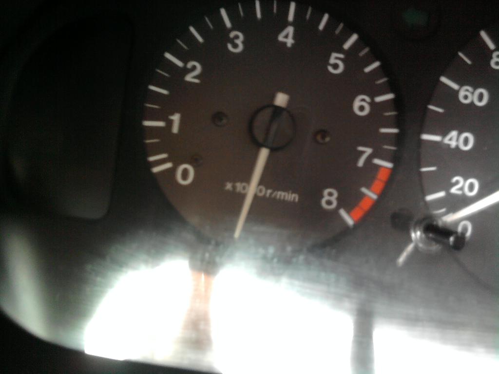

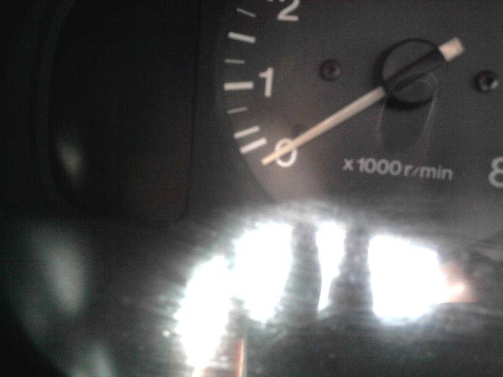

die mechaniker dort haben sicher gas gegeben und den motor abgeschalten so das der drehzahl zeiger dann nicht mehr links fallen konnte sonder auf der rechten seite, das ist nicht so schlimm, ich hab da ein foto wo ich das unabsichtlich gemacht habe und das gleiche Problem gehabt wie du, und ich versteh nur eins nicht das sie das nicht machen können, komisch, naja,
das ist wirklich leicht zu machen da kannst du kein stecker umstecken oder so, da müsstest schon den ganzen Tacho einfach abnehmen, und das sozusagen Plexiglas oder so in der art, einfach abklipsen und den zeiger mit dem finger von rechts eine ganze runde nach links drehen und die sache ist erledigt.
ich werd noch Fotos hinzufügen, damit du dich auskennst.

Man muss den Zeiger nicht über den Anschlag drüber zerren. Einfach nur gegen den Uhrzeigersinn drehen und wieder korrekt am Anschlagpin anlegen. Dann funktioniert der Drehzahlmesser wieder wie gewohnt.
Ist aber auch wirklich einfach, das Problem zu lösen. Mit der Anleitung zum Tachoringe-Einbau aus der Wiki sollte das auch ein Laie in relativ kurzer Zeit hinkriegen. Mehr als ein Kreuz-Schraubendreher ist dafür auch nicht nötig.

Ja hier findest du
http://wiki.xedos-community.de/wiki/Hauptseite, wie man das alles zerlegt,
einfach nur den Zeiger drehen und der Fehler ist schon behoben .
ALex
