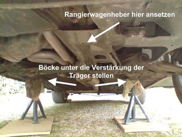

Anleitung:
1. Richtig aufbocken.
Räder anlösen, Handbremse anziehen, Keile hinter die Hinterräder, den Wagenheber und die Böcke wie folgt positionieren:
