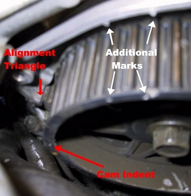

y@_zu
sorry für OT, aber hätte da grad ne schnelle frage zum Riemenwechsel selbst. komm da nich weiter.... wo finde ich beim v6 aggregat die gegenmarkierung am block des vorderen nockenwellenrades?
danke
Alt 21.10.2010, 17:46   #3
Weiß jetzt nicht ob dir das hilft
Hits:	515
Größe:	78,0 KB

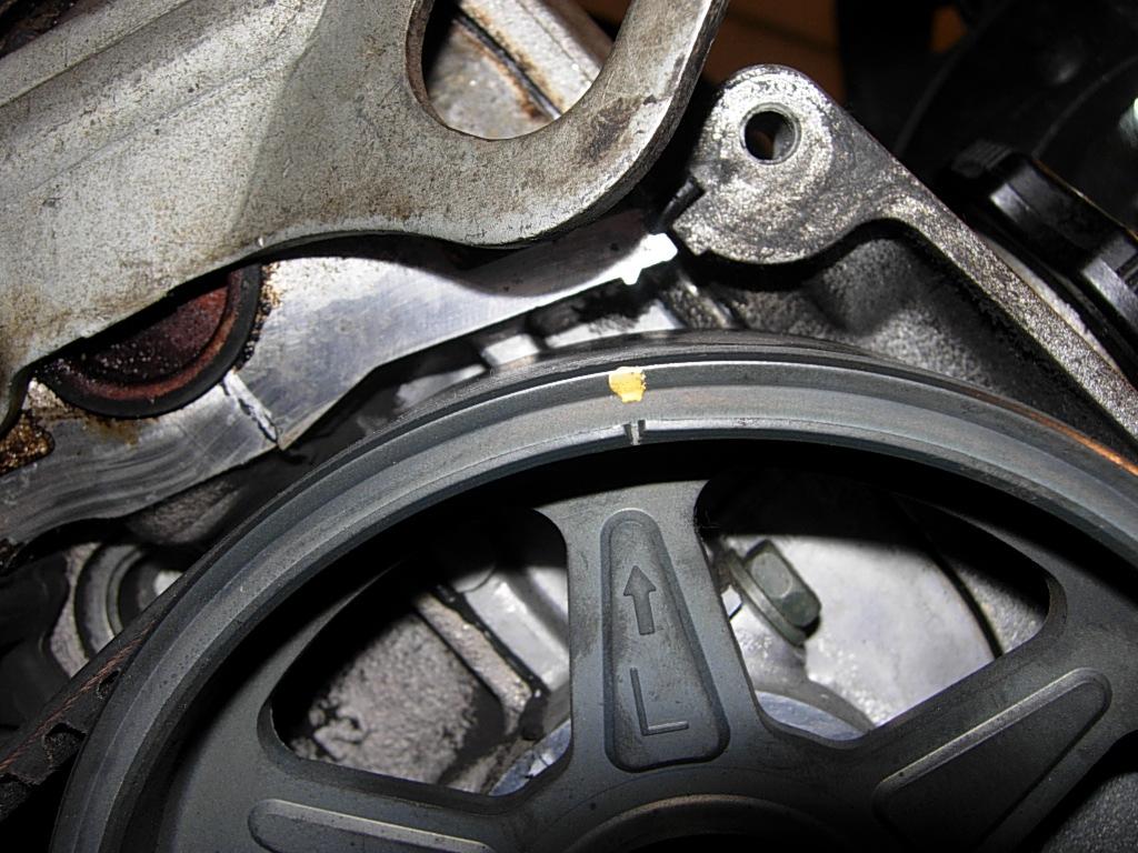

Alt 21.10.2010, 21:16   #4
y@_zu
danke...hab aber die andere gemeint. egal, habs nun raus.
und damit der nächste, der sucht, auch was konstruktives findet..... so müsste es dann aussehen:
Hinteres Nockenwellenrad, vorderes Nockenwellenrad und kurbelwelle
Hits:	503
Größe:	106,3 KB
ID:	4801   Klicke auf die Grafik für eine größere Ansicht
Hits:	523
Größe:	132,0 KB
ID:	4802   Klicke auf die Grafik für eine größere Ansicht
Hits:	517
Größe:	91,5 KB
