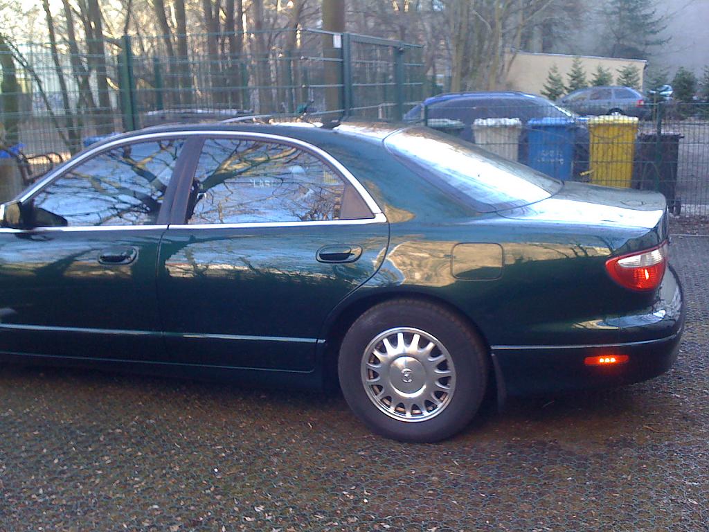

siehe mein Xedos. Einfach orange LEDs aus einer LED seitenblinkleuchte dahinter bauen, schon leuchtet es orange. Habe noch einen Satz originale leuchten zu verkaufen, wenn du was basteln willst.
KURZE Bauanleitung:
-seitenbegrenzungsleuchte mit Dremel Trennscheibe am Uebergang vom roten Reflektor zum grauen Plastik auftrennen
-Golf 3 LED seitenblinker auch auftrennen
-silberne Farbe aus dem X9 Reflektor mit kleinem Sandstrahler o.ae. von innen entfernen.
-Golf LED Grundplatte mit X9 Platte verkleben, nachdem Loch in die Platte gefraesst wurde
-roten Reflektor wieder mit Basisplatte verkleben
-Stossstange leicht anpassen
....das ist nur einer der vielen moeglichen Wege.
Da ich Zahntechniker bin, konnte ich das alles auf Arbeit machen. Als Kleber habe ich roten PMMA Kunststoff genommen, die ganze Sache sieht also auch von hinten wie original aus
Hits:	364
Größe:	65,6 KB
ID:	5222   Klicke auf die Grafik für eine größere Ansicht
Hits:	384
Größe:	136,7 KB
mit PMMA für Zahnersatz habe ich noch keine guten Erfahrungen am KfZ gemacht. Ist bzw. wird spröde und reißt dann. UV stabil sind auch die wenigsten. Beobachte das mal. Wenn es Feuchtigkeit zieht dann liegt es daran.
