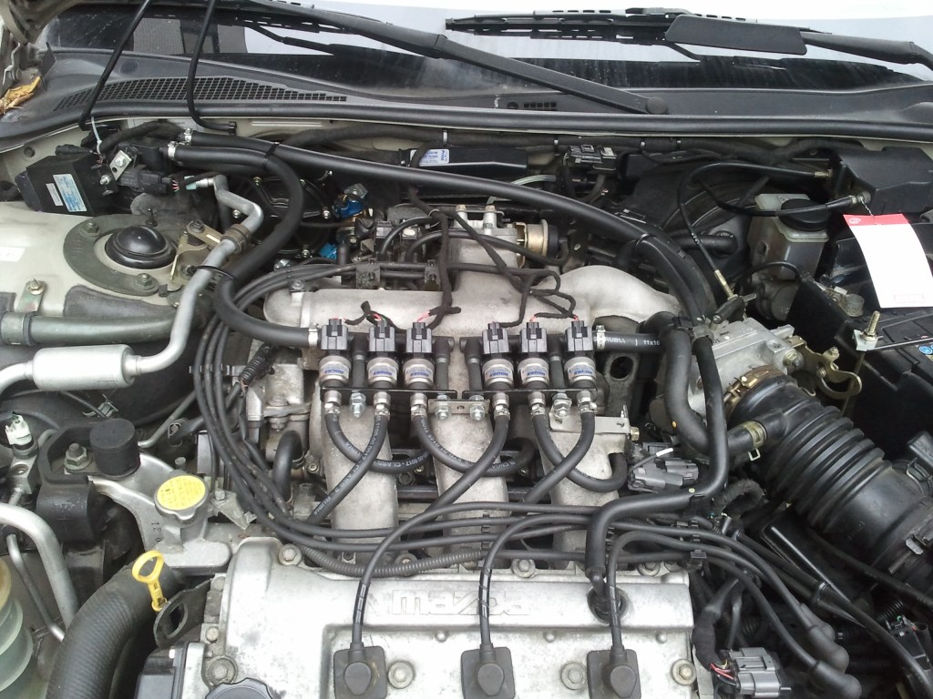

Moinsen ihr Gasianer,
fänd es echt knorke wenn ihr mal ein paar Einbaubilder eurer Gasanlagen posten könntet, also speziell Düsenplatzierung, Einbauorte der Komponenten und vlei vom Tank mit Größe
Danke schonmal im voraus

Alt 09.11.2012, 09:47   #4
mboonman
Die bei mir finde Ich schöner eingebaut.
Ich habe ein X6 und ein X9 FL mit Prins VSI.
Ich versuche mal einige Bilder zu machen.

Alt 09.11.2012, 11:21   #6
mboonman
Hierbei die Bilder vom X9 2.5 mit 70L tank, netto 56L und 500km Reichweite (X6 holt damit 550km wahrscheinlich)
Mein LPG mechaniker hatt gesagt er wollte die gasleitungen nicht in die Nähe von die Zundkabel haben.

Alt 11.11.2012, 20:31   #8
danke für die Bilder. Finde ich jedenfalls sehr interessant.
Eine (zwei) Frage habe ich auch:
  • Wurde bei euch beim Einbau der Ansaugkrümmer zum Bohren demontiert?
  • Sollten die Düsen nicht strömungstechnisch günstig platziert werden (ähnlich den Benzineinspritzdüsen) oder ist das egal?

Alt 12.11.2012, 09:13   #9
mboonman
Viele Grüße
- Soweit Ich weiss ist die Ansaugkrümmer nicht ausgebaut (Ich war aber nicht dabei)
- Die Schlauche sollten kurz sein und die gleiche länge haben. Weiter sollten die so dicht wie möglich am Zylinder eingebohrt werden.
Was wichtig ist bei die Einbau; die Kabel womit die benzineinspritzdüsen angesteurt werden, sind vergossen und schwierig aus einander zu halten. Wenn die falsche Kabel genommen wird, bekommen die lpg Düsen den falschen signal, und spritzen zu früh oder zu spät. Das Problem hätte Ich beim X6 nach dem Einbau, 4 vom 6 Einspritzdüsen bekamen die falsche Signal.
Alt 12.11.2012, 09:43   #10
hörnchenmeister
Registriert seit: 22.01.2008
Ort: Glauchau
Beiträge: 1.078
Im normalfall sollte er aber ausgebaut werden, da man zwar mit Schneidöl viele der Späne zusammenhält, hat der KF KL aber trotzdem empfindliche Kolbenringe.
