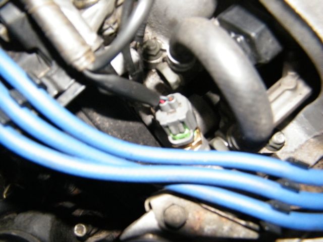

Ein Mann ein Wort !! Gut, wenn ich einen Kabeldefekt hätte welche Spannung müsste den am abgezogenen Stecker zu messen sein, oder noch besser, wohin geht das Kabel am ECU um es mal durchmessen zu können.
DANKE !
Nur das ich nicht falsch liege DIESER KMSensor wurde erneuert !
Hits:	607
Größe:	59,4 KB

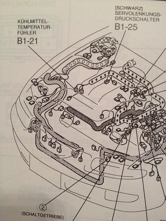

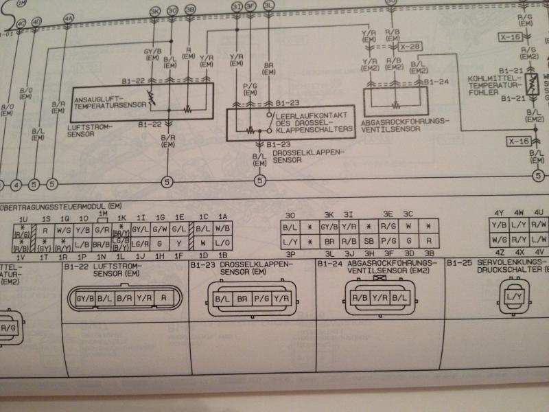

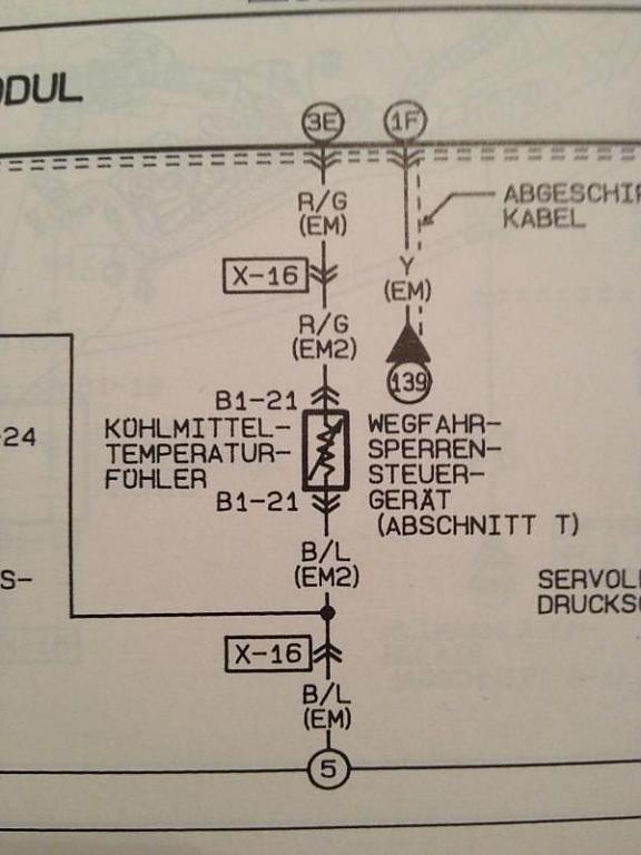

Alt 09.01.2014, 19:59   #9
Beiträge: 8.631
Laut Verkabelungsdiagramm gibt es einen Kühlmitteltemperaturfühler und einen Kühlmitteltemperaturgeber. Beide scheinen direkt an zwei Steckern aus dem gleichen Kabelstrang links vom Motor zu enden (von vorne gesehen).
Der Kühlmitteltemperaturgeber (laut Plan der rechte der beiden beieinander liegenden Stecker, von vorne gesehen) führt zur Temperaturanzeige im Kombiinstrument, dürfte für Dein Problem also uninteressant sein.
Der Kühlmitteltemperaturfühler (was durchaus der auf Deinem Bild zu sehende sein könnte) führt zum Motorsteuergerät. Wenn Du an diesem Steuergerät (unter dem Radio auf dem Mitteltunnel) den mittleren der drei Stecker (ist der kleinste) abziehst, müsstest Du den betreffenden Kabelstrang durchmessen können.
Ich habe Dir dazu mal drei Bilder angehängt, die Dir hoffentlich helfen.
