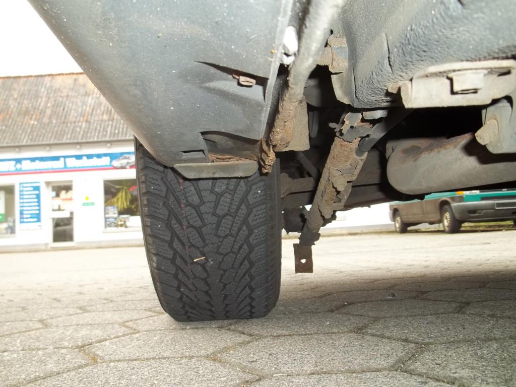

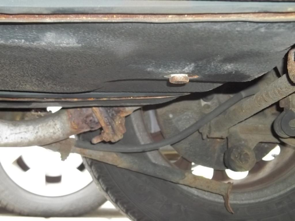

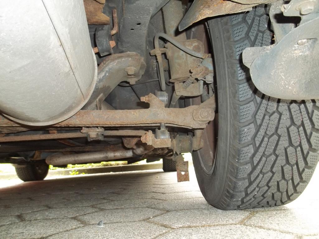

Hallo und Danke für die Antworten! Hab direkt bei Mazda gefragt und da konnten die mit dem Begriff "Zugstange" auch nichts anfangen.
Hab ein paar Fotos gemacht und will hoffen das die das Richtige bestellt haben.
Muss aber leider sagen das ich nicht der grosse Kenner bin. Nur ein kleiner Blechschlosser.
Aber seht mal selbst:

Ach du meinst den hinteren Längslenker.
Habe ich beide neu daliegen. Kostenpunkt 80 Euro zusammen. Paßt vom 626GE.
Und die Werkstatt lag nicht weit daneben. Dein X ist hinten komplett durch.
Falls du mal überall den Rost beseitigst wirst du das selbst feststellen.
Wie sehen denn die Radlaufkanten aus ?
Also da besteht dringender Handlungsbedarf oder du kannst den nach dem nächsten Winter schrotten.
Die Bremsleitungen und Benzinleitungen werden auch nicht viel besser aussehen.

Ja, definitiv der Längslenker. Hab ich noch nie bei einem X gesehen. Merkst Du da nix am Fahrverhalten?
Gift hat Recht, der schaut da unten zum Teil nicht mehr so gut aus. Bereits ganz schön angegriffen...

Danke für die Antwort. Ist alles schon wieder repariert! Am Fahrverhalten hab ich das nur kurz gemerkt. War auf der B73 unterwegs als es passiert ist. Glück im Unglück: Meine Werkstatt war nur etwa 200 Meter entfernt!
Was kann ich deiner Meinung nach gegen die Teile machen die schon nicht mehr so schön sind?

wenn es schnell gehen soll also "ErsteHilfe": mit einer Drahtbürste den lockerem Dreck, Rost und Lack ab, dann ersteinmal Rostumwandler draufgeben und wirken lassen.
Beim säubern wirst du sehen ob du schon durch bist oder nur vor weiterer Zerstörung retten must.
Rostumwandler schützt auch einen gewisse Zeit bevor es wieder los geht.
Alt 07.04.2014, 12:45   #10
so wie Littlesix geschrieben hat. Wenn tatsächlich noch keine Löcher sind, dann würde ich Dir danach noch eine Fettbehandlung empfehlen. Gib im Google einfach mal Mike Sander oder TimeMaxx ein und Du findest alles heraus. Damit kann m.E. der Rost dauerhaft gestoppt werden. Aber die Vorbehandlung (zumindest das Entfernen des losen Rost / Farbe /U-Schutz ist notwendig)
