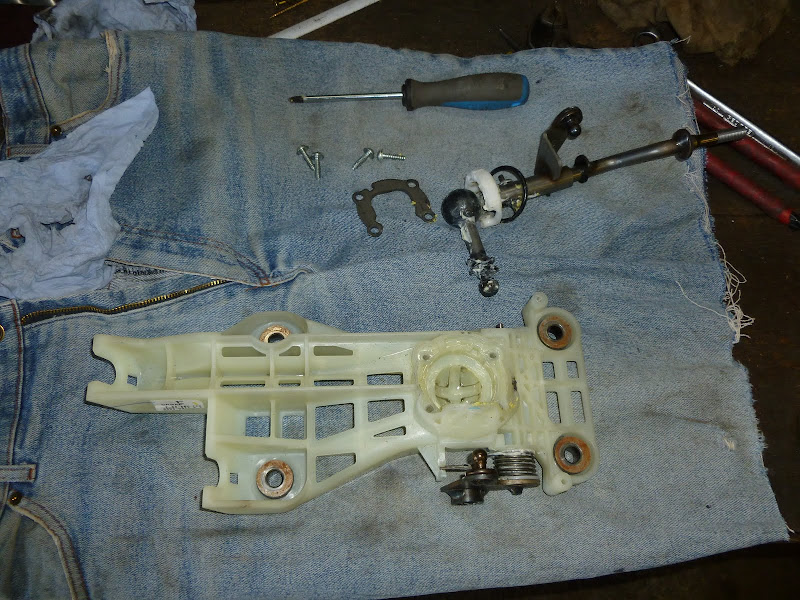

Auf dem Foto sieht man die zerlegte Schaltkulisse vom 6er GG. Man müsste also den Anlenkpukt vom Seil (Kugelkopf in der Mitte vom Hebel) weiter nach oben bringen.

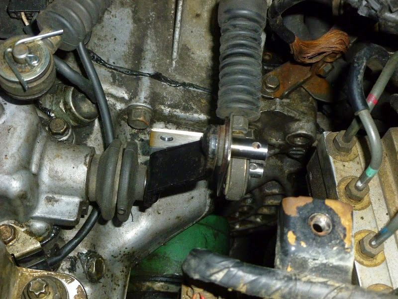

Als nächstes musste ich die Befestigung bzw. Kraftübertragung dazubauen. Habe auf jeder Seite ein Blech mit einem Loch angeschweißt:
Nun der fertige Prototyp im eingebauten Zustand:
Wie man sieht, klemmt eine Schraube die beiden "Flügel" zum Hebel. Somit ist der Shortshifter fix montiert und die Kraftübertragung ist gewährleistet.

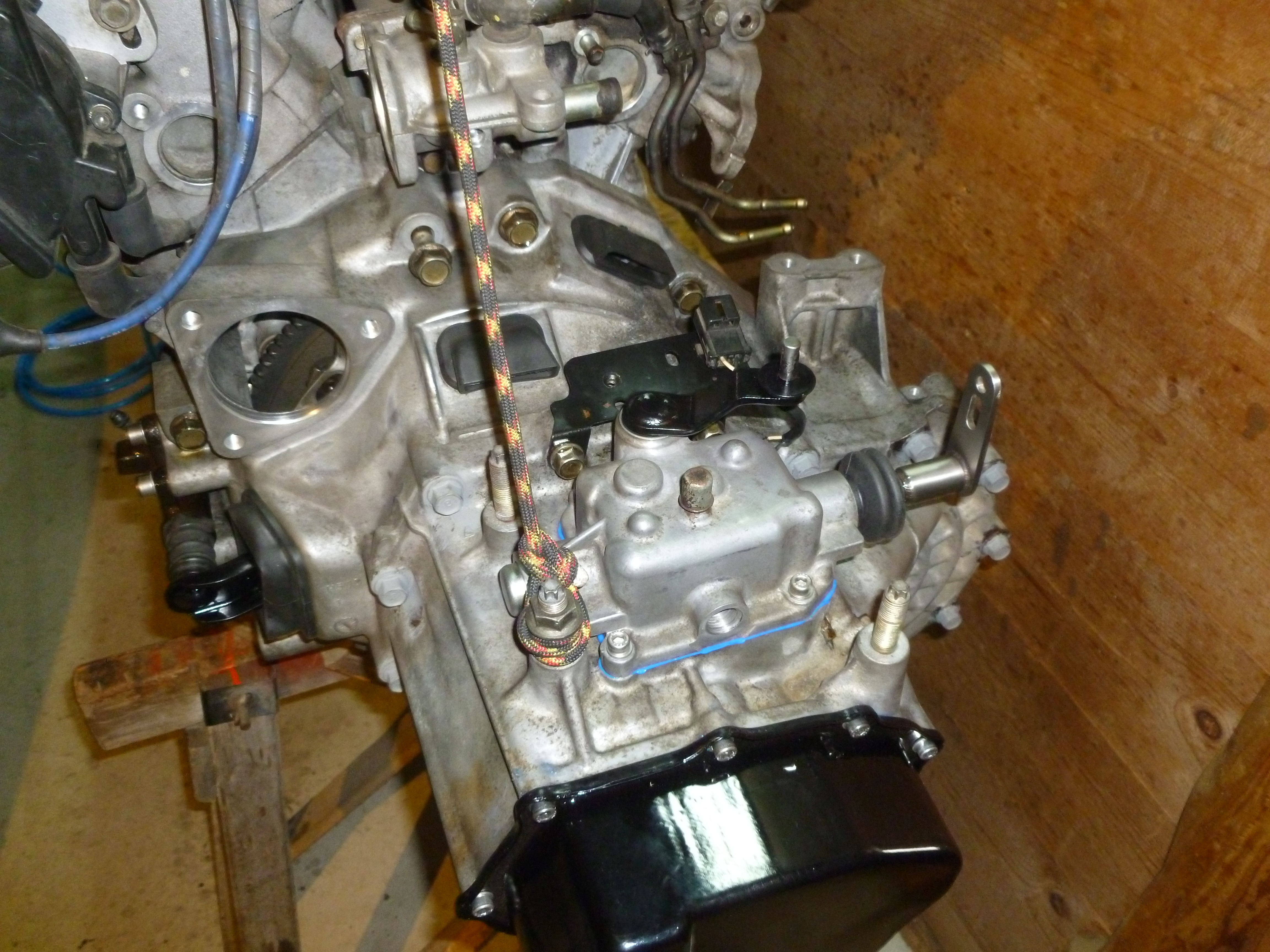

So schaut die Schaltwelle mit gewinkeltem Blech aus, an der das Seil zum einlegen der Gänge angreift:
Das Blech inkl. Bolzen habe ich abgetrennt und gegen ein Verlängerungsstück und ein gerades Blech ersetzt:
Wenn der Bolzen an dem das Seil angreift im äußersten Loch montiert wird, hat man die Schaltung im Original Zustand.
Im Langloch montiert, kann man die Verkürzung variabel zwischen 20 und 40% einstellen.
So schaut das zusammengebaut bzw. eingebaut aus:
Die 40% entsprechen der Verkürzung der alten Version, welche schon fast zuviel ist.
Ich habe die Verkürzung im Moment auf ca. 30% eingestellt. Dadurch dass ich mit der alten Version 3 Monate und ca. 3.000 km gefahren bin hatte ich mich fast schon an die 40% gewöhnt.
