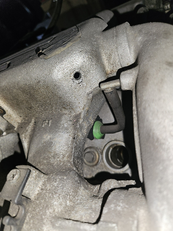

Das letzte Foto zeigt jemand anderen, nicht mein Auto, daher habe ich keine Ahnung, warum dort ein Loch ist.
Das Auto lief mit Autogas (LPG); das hat es jetzt nicht mehr, aber deshalb hatte es Anschlüsse am Ansaugkrümmer.
Ich möchte, dass es wieder ordentlich und original aussieht (und es gab mehrere kleine Undichtigkeiten an der Dichtung), deshalb habe ich den Ansaugkrümmer ausgetauscht.

Bei meinem silbergrauen X6 war in der Ansaugbrücke auch ein Loch bei der Autogas-Umrüstung hinein gebohrt worden, allerdings vorne rechts, nicht hinten links. Dort war bei mir mal ein Messing-Stück eingesetzt, über das der Motor das Flash-Lube ("Ventilschutzadditiv") angesaugt hat. Flash-Lube ist beim KF/KL bekanntlich total überflüssig, ich habe das Loch dann mit Flüssigmetall verschlossen.

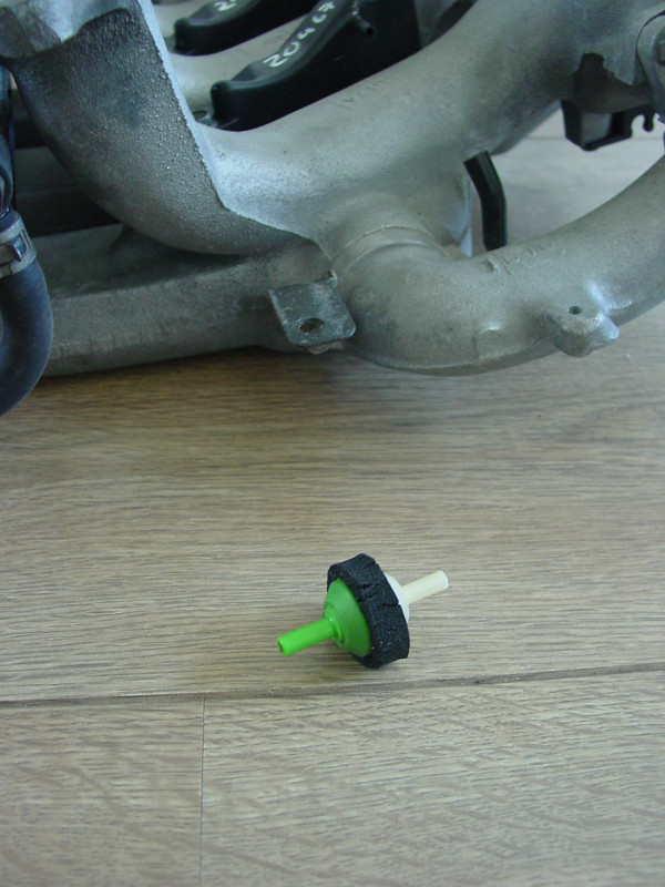

Alle Stecker wieder angeschlossen? Hört sich so an als wolle er starten und geht sofort wieder aus. Vieleicht fehlt ihm ein Signal? Nochmals in aller Ruhe alles durchschauen. Das Ventil, sollte es eins sein (?), ist richtig so eingebaut. Zumindestens ist an meinen V6 auch so.
Ist ein Rückschlagventil.
Ja, alles ist gut angeschlossen.
Oke, dann muss es gut sein wann das Ventil so moniert sein muss.
Warum es dann nocht nicht laufen willst.
