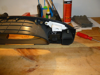

Das ist relativ einfach, wenn man geübt dabei ist.
Zuerst, wie schon erwähnt:
- Dimmer und Abdeckung rechts ausbauen
- dahinterliegende 2 Schrauben entfernen
- Dann die ganze Abdeckung vorsichtig abziehen. Achtung, einige Stecker sind zu kösen!
Nun den Taster (NSW & Tempomat) mit den Schrauben ausbauen.
Das Öffnen des Tasters geht mit einem kleinen flachen Schraubenzieher und viiieeelllll Gefühl. Und Zimmer-Temp. ist auch von Vorteil (Bruchgefahr von Kunststoff!).
Noch ein paar Bilder:
Alt 17.01.2017, 07:55   #8
mboonman
Vielen Dank für die Bilder!
