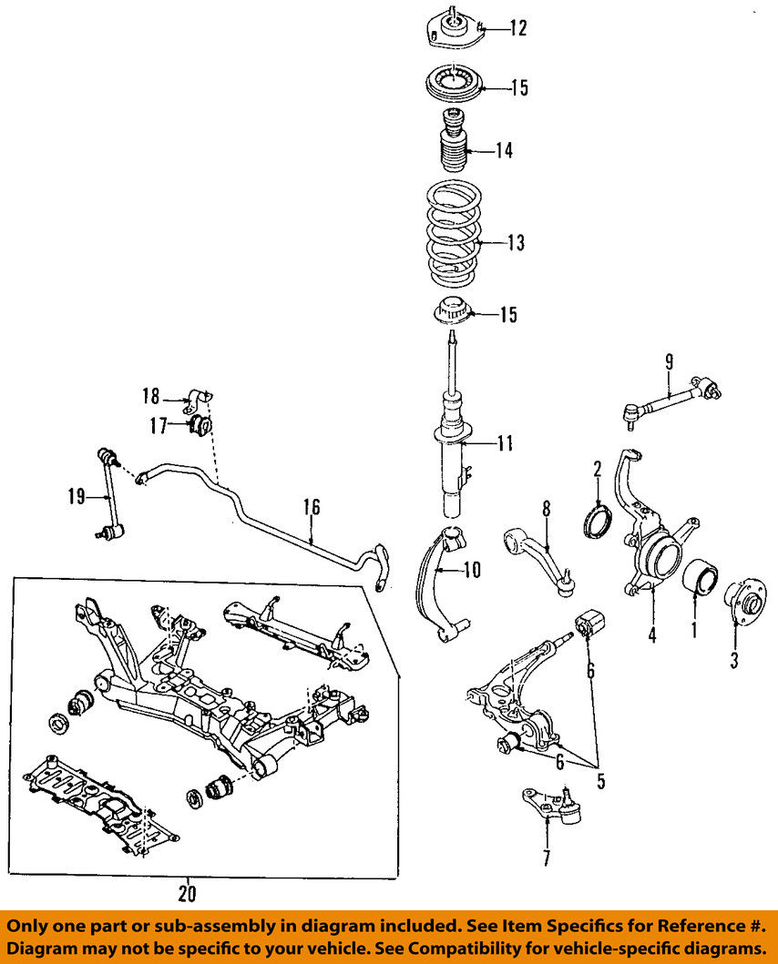

Hi Leute
Gibt es die Möglichkeit an Explodionszeichnungen eines Xedos 9 Pre FL ranzukommen?
Ich hab ein Poltern an der Vorderachse Fahrerseite als wäre was ausgeschlagen.
Auf der Hebebühne bereits mit Montiereisen genebelt aber war erst ma nix auffälliges.
Würd mir gerne mal ansehen was an Buchsen, Haltern usw verschleißen kann bzw. was überhaupt bestellbar ist?

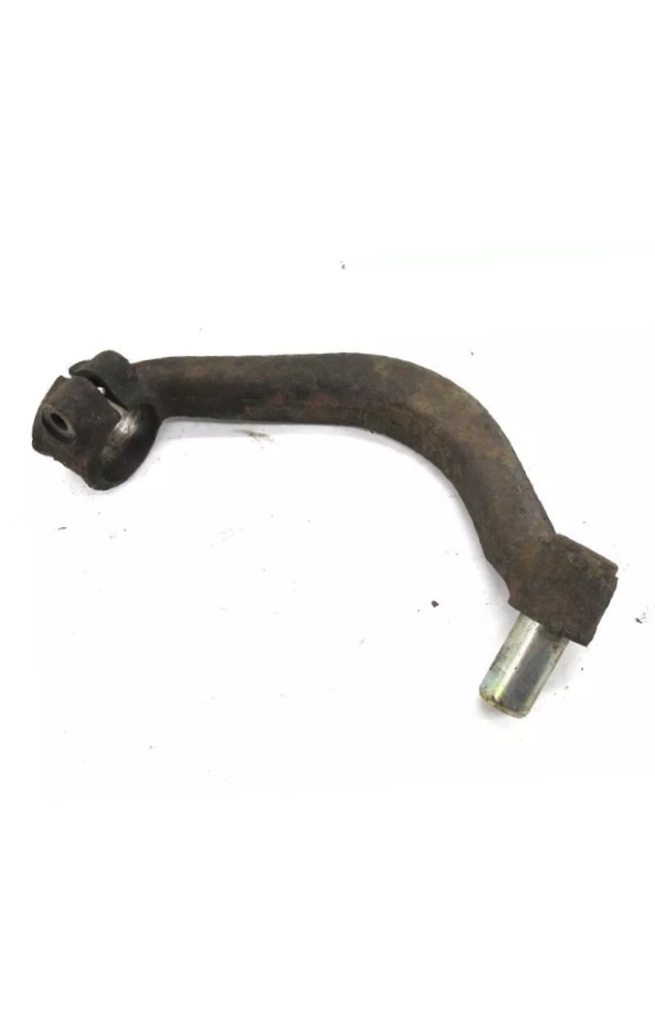

EDIT:
Vermute die Geräusche kommen von verschlissener Buchse am Halter vom Stoßdämpfer.
Kann mir jemand sagen ob die noch zu kriegen sind? (Halter im Anhang zu sehen)

Servus.
Am ehesten werden die oberen Querlenker kaputt. Auf der Achsschenkel-Seite haben sie eine Kugel. Wenn ihn da bewegen kannst, ist er schon ausgeschlagen.

@Mazda RX-7 SA
Kannst du mir sagen welche Pos. Nr du genau meinst

Alt 13.11.2018, 11:43   #4
Beiträge: 2.514
Nr. 9.

Alt 02.02.2019, 19:38   #9
CrazyLeg
Kleines Update
Es war tatsächlich der obere Querlenker (Pos. 9 auf der Zeichnung)
