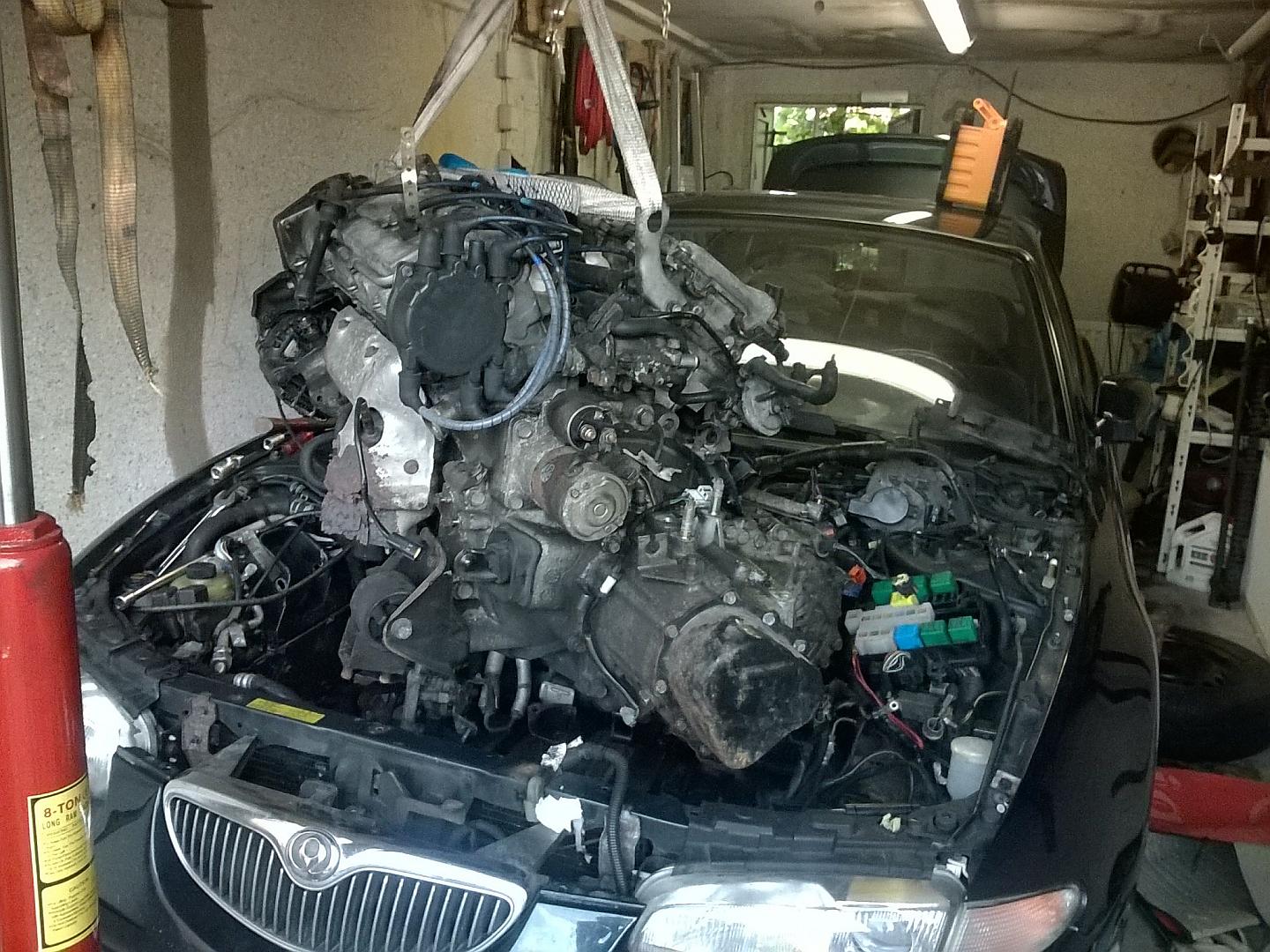

Den Umbau auf KL habe ich inzwischen erledigt. Der erste Startversuch hat auch geklappt und der Motor läuft schön rund.
Ich habe den KL aus einem Xedos 9 2001 genommen mit einer Laufleistung von 123tkm.
Bei dem Umbau haben mich am meisten Aufgeregt die Antriebswelle auf der linken Seite und das Motorlager hinten.
Außerdem besitzt der KF keinen Wassersensor für die Temperaturanzeige im Innenraum.
Die Drosselklappe habe ich für 15€ bei ebay bekommen. Zuvor in dem Probe verbaut gewesen.
Leider habe ich den Motor zu früh abgeben und vergessen die Halterung vom Klimakompressor zu lösen. Der vom X9 scheint schmaler zu sein...
