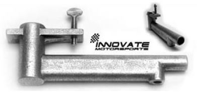

Zusätzlich gibt es eine Klemme für das Auspuffendrohr, so dass die Breitbandsonde für mehrere Fahrzeuge verwendet werden kann. Ziel ist die Gemischbildung über verschiedene Betriebszustände erkennen zu können (nicht nur im Leerlauf am Abgasmessgerät).

Was ich vorhabe: Ich habe ja mehrere "alte" Autos, größtenteils ohne Kat und ein 4 Kanalabgasmessgerät (CO, CO2, O2, CH und Lambda (O2-Sensor). Allerdings kann man damit nur bei stehendem Auto messen (natürlich mit verschiedenen Drehzahlen) und eine Art Grundeinstellung vornehmen. Allerdings sagt dies nichts in Bezug auf Teillast und Volllast aus. Im Idealfall kann man im Teillastbereich mit Lambda ~1,1 fahren (bester Wirkungsgrad) und beim starken Beschleunigen / Volllast sollte der Lambda dann auf ~0,85 gehen (maximale Leistung). Da man (ich) bei mehreren Autos aber nicht überall am Krümmer Einschweißmuttern nachrüsten will, ist eine Messung am Auspuffende (mit einer entsprechenden Sondenhalterung, die das Abgas aus dem Rohr abgreift, sinnvoll.

Wichtig ist, dass die Sonde in den Auspuff hineinragt und die Anlage dicht ist. Bei Katauto gibt's dann natürlich immer nur den Nachkatwert, klar.
