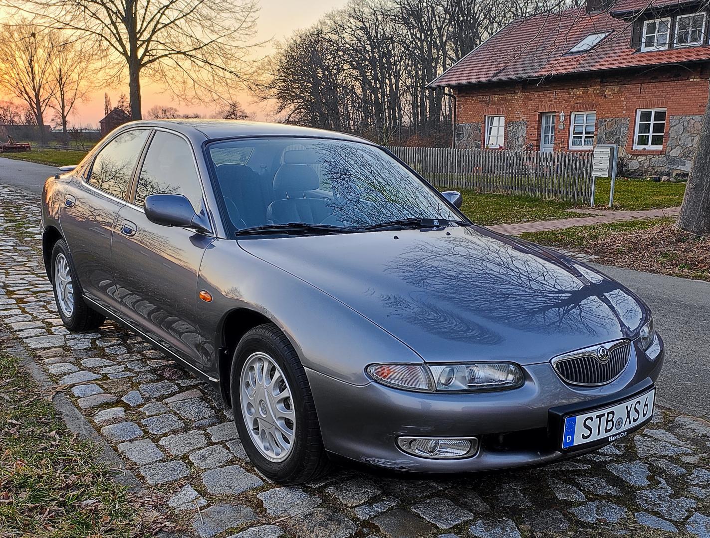

Wie klein das Auto in den Ausmaßen im Vergleich zu heutigen Autos ist, aber vom Design genauso gut ein Auto von heute sein könnte.
Der Xedos hat natürlich die Probleme an den Radläufen .

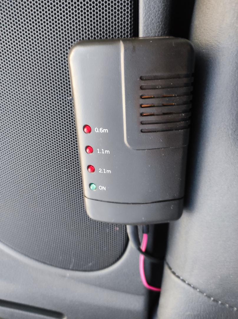

Auf der Hutablage liegt etwas rum, was ich nicht kenne. Siehe Bild. Ist das eine Alarmanlage?
Ich tippe auf PDC. Aber dafür fehlen die Sensoren in der Stoßstange. Verfolge mal die Kabel, wohin die gehen.
Ich würde auch auf eine Einparkhilfe tippen. Es muss wohl tatsächlich auch solche Einparkhilfen ohne sichtbare Ultraschallsensoren geben. Meine Werkstatt hat mir vor vielen Jahren sowas mal vorgeschlagen und bei Amazon und Co. findet man die Dinger für kleines Geld als "unsichtbare Einparkhilfe". Keine Ahnung, ob sowas überhaupt gescheit funktionieren kann und ich habe es nie näher angeschaut, weil ich generell immer eine Rückfahrkamera bevorzuge.
Oh, natürlich. Die Sensoren stecken wohl da, wo die Anhängerkupplung hin kommt. Das ganze funktioniert aber nicht.
Hm, spannend.
Wenn dir das wichtig ist, würde ich eher was modernes verbauen.
Die Nachrüstkits die man z.b. für den Mazda 3 BM für die Front kaufen kann, hab ich beim 3er BL eingebaut. Weil die komplett eigenständig funktionieren.
