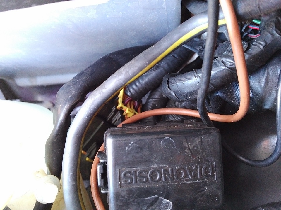

habe mir heute die Stromlaufpläne im WHB vorgenommen. Gehe einfach mal davon aus das Lima und Batterie in Ordnung sind.
Frage war wo geht welches Kabel hin und wo kommt es her? Es blieb nur dieser Stecker über: Klicke auf die Grafik für eine größere Ansicht
Hits:	2830
Größe:	242,9 KB
ID:	8705 unter dem Diagnosestecker. Da gab es im Forum schon einmal einen Hinweis drauf. Wenn man die Scheibenwaschanlage mit der Gießkanne nachfüllt bekommt der Stecker Feuchtigkeit, gegen die sind diese schwarzen Stecker nicht gut geschützt, die grauen Stecker sind da besser.
Wenn ich mit dem Multimeter an der Batterie messe (Warnleuchten sind aus) kommen ca. 14 Volt an, wackelt man an dem Stecker spingt die Anzeige auf 15,+ Volt und die Leuchten im Kombiinstrument gehen an. Umgedreht natürlich auch so.
Bei Gelegenheit werde ich mir das mal genauer ansehen, vielleicht ist es nur eine Kontaktschwäche.
Wir mussten vor kurzem mal an die Standheizung, evtl. haben wir da was an dem Stecker los gerüttelt.

mhhh - nee. Wie ich schon geschrieben habe, es ist der Stecker, da gibt es ein Kontaktproblem. An dem Stecker kommen Lima, Batterie und Kombiinstrument zusammen. Der ist "morsch", er wurde ab Werk schlecht gegen eindringende Feuchtigkeit geschützt.

hier der Stecker der den Fehler verursacht hat: Klicke auf die Grafik für eine größere Ansicht
Hits:	2817
Größe:	88,8 KB
ID:	8707 ein Kabelschuh war quasi in Auflösung. Der Stecker wurde komplett ersetzt.

der Stecker liegt wie oben besschrieben in der Nähe des Hauptsicherungskastens und des Wischwassereinfüllstutzens, im Motorraum vorn links (Fahrtrichtung).
Im Werkstatthandbuch wird er mit [X-06] (F1)-(E) (schwarz) gekennzeichnet. Abschnitt A-1, Ladesystem Anlasser.
Hier verbinden sich:
Anlasser <-> Zündung (wenn unterbrochen springt er nicht an)
/ Lima (Regler) <-> Kombiinstrument
/ Lima (Regler) <-> Batterien.
Die vierte Verbindung konnte ich nicht lokalisieren, könnte zum Tempomaten gehören. War auch nicht so wichtig. Meine Lima war neu, an einen defekt der neuen wollte ich nicht glauben. Batterie war auch gut. Es musste etwas auf dem Weg sein. Das Werkstatthandbuch hat dann eigentlich die Lösung gebracht.
Wie geschrieben ist der Stecker nicht optimal gegen Feuchtigkeit geschützt. Scheinbar bricht das Material vom Kabelschuh einfach ab, der Stecker kokelt nicht bzw. war nicht angekokelt.
