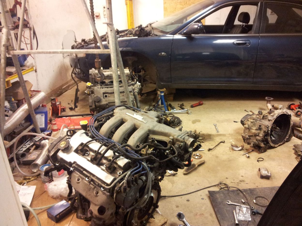

Da kam unterschiedliches, die Pleuellager z.B. sind in den schwarz roten Schachteln
Waren auch Victor Reinz Dichtungen dabei.
Ist bei mir aber schon echt lange her. (Mai 2012)
Hits:	248
Größe:	250,7 KB
