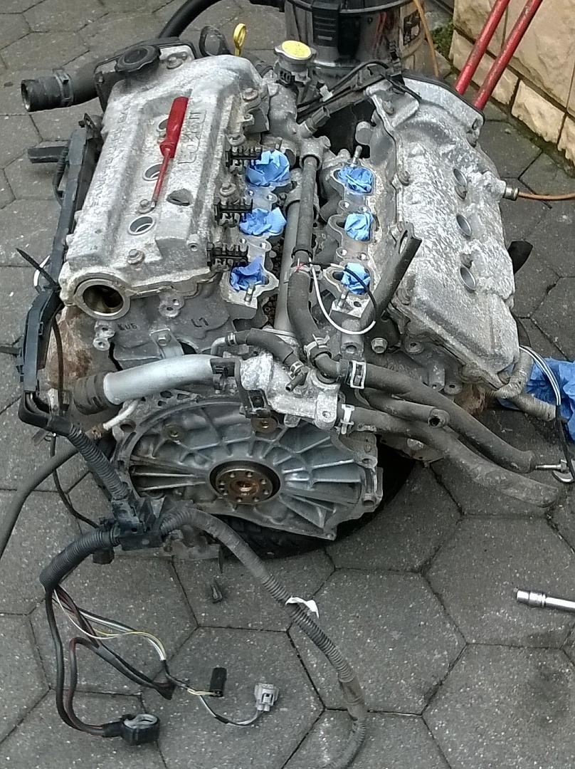

Ein kleines, großes Update.
Den Umbau auf KL habe ich inzwischen erledigt. Der erste Startversuch hat auch geklappt und der Motor läuft schön rund.
Ich habe den KL aus einem Xedos 9 2001 genommen mit einer Laufleistung von 123tkm.
Bei dem Umbau haben mich am meisten Aufgeregt die Antriebswelle auf der linken Seite und das Motorlager hinten.
Außerdem besitzt der KF keinen Wassersensor für die Temperaturanzeige im Innenraum.
Die Drosselklappe habe ich für 15€ bei ebay bekommen. Zuvor in dem Probe verbaut gewesen.
Leider habe ich den Motor zu früh abgeben und vergessen die Halterung vom Klimakompressor zu lösen. Der vom X9 scheint schmaler zu sein...

Alt 09.07.2016, 17:25   #32
Beiträge: 2.579
Rexton G4 2.2DTR
Mein KF im X9 hatte 2 Sensoren!
Alt 10.07.2016, 11:31   #33
Beiträge: 2.514
Dann liegts wohl am Auto. Sprich der X6 hat einen und der X9 zwei.
Alt 10.07.2016, 13:13   #34
stroechel
Der X9 Facelift hat anscheinen auch ein anderes Ki was erklären würde, weshalb der Sensor fehlt.
Alt 10.07.2016, 14:35   #35
Beiträge: 2.514
Der FL hat ein ganz anderes KI. Der einzige Xedos mit dig. km-Zähler z.B.
Alt 23.07.2016, 23:17   #36
stroechel
Zitat von stroechel Beitrag anzeigen
Mir ist aufgefallen das meiner erst so ab 4700 richtig weg zieht...
Wenn ein Unterdruckventil nicht arbeitet kann das ganze auch nicht super laufen...
Beide Ventile getauscht und Mutter ist einmal damit gefahren- siehe da, der Fehler ist weg
Ich möchte noch erwähnen das eine Anpassung der Gasanlage sinnvoll ist, da die Einspritzzeiten länger geworden sind.

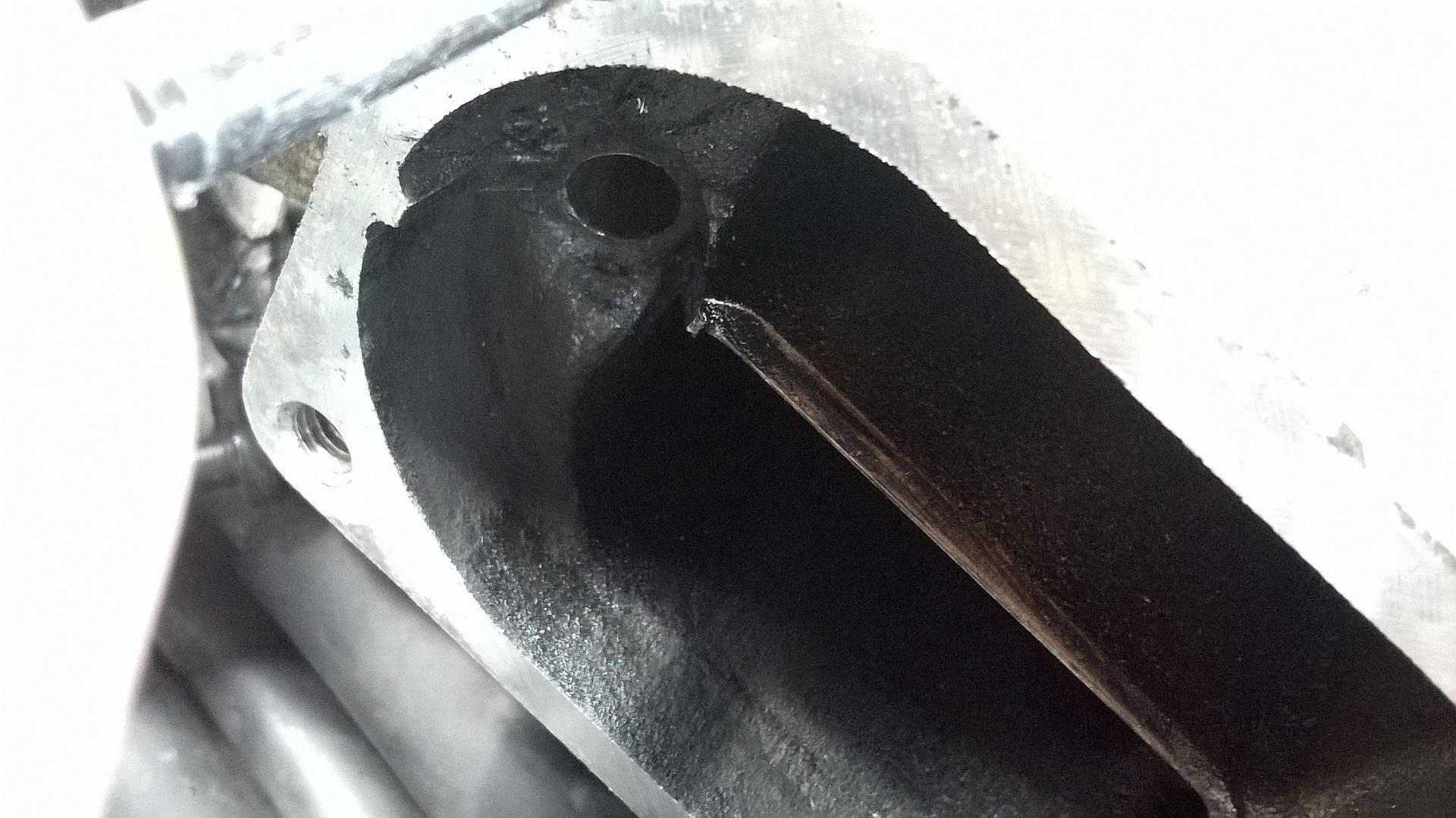

Heute wollte ich dem ganzen etwas gutes tun da er nicht ganz rund lief. Also habe ich die Drosselklappe ausgebaut und die ganze Ölschmiere entfernt.
Dabei ist auch so ein Loch in der Ansaugbrücke.. Weis jemand wofür dies ist?
Problem ist nun leider das er direkt nach dem Starten ausgeht und irgendwo falschluft bekommt. Der Schlacuh vom Leerlaufsteller ist fest drauf... Drosselklappe habe ich auch mit Dichtmasse abgedichtet. Fehler bleibt...

Alt 14.08.2016, 15:40   #38
stroechel
Ergänzungen:
Der Fehlerspeicher ist leer.
Am Unterdrucksystem sind keine Schläuche ab.
Der Schlauch zum Bremskraftverstärker sieht etwas mitgenommen aus. Dort bin ich aber nur minimal dran gekommen...
Der Motor läuft nur wenn ich den Luftsensor abstecke. Dann aber nur ganz bescheiden..
Ein Pfeifen ist aus der Ansaugbrücke zu hören.
Alt 14.08.2016, 17:28   #39
jarek9
Dieses Loch ist EGR Leitung von KF. Pfeifen kriegst Du weg wen Du die BY-PASS Schraube an DK runter drehst.
Alt 14.08.2016, 18:50   #40
stroechel
Dann ist es mir immernoch schleierhaft weshalb er auf 2500 springt und dann ausgeht.
Gebe ich dazu gas sägt er zwischen 2500-3000
