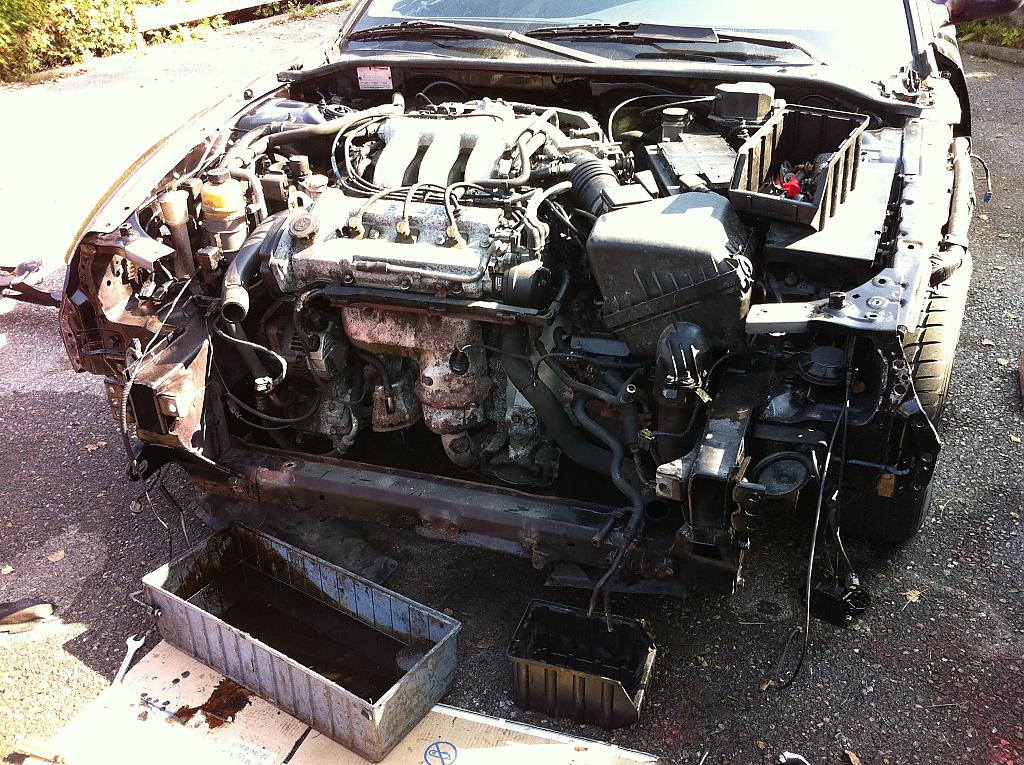

Ford Probe T22, Erstzulassung August 1993, Schadstoffarm E2 (=Euro1), 120 kW.
Übrigens: Mazda selbst hat erst im August 1994 mit der Einführung der Vorkats bei den K-Serie-V6 begonnen. Beim Xedos 9 kamen diese außer beim Miller sogar erst später. Würde mich sehr wundern, wenn ausgerechnet der Probe solche Dinge noch vor den Mazda-eigenen Modellen bekommen hätte.
Wie erklärst du dir dann bitte das mein X9 Bj.93 (erster der in der BRD mit ATM ausgeliefert wurde) schon Vorkats hat ? Ich finde das ganze sehr verwirrend...
PS: Die Kats wurden auch nicht Nachträglich eingebaut (ehemaliges Kundenfahrzeug von uns)
Hits:	338
Größe:	218,0 KB
