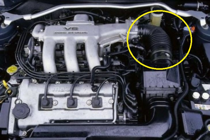

Habt Ihr einen Tipp für folgendes Problem.
  • Rollen im 1. Gang (Schrittgeschwindigkeit) ohne Gas, da fängt der Motor an zu ruckeln, ein richtiges Hacken.
    • Zündkerzen sind neu.
    • Zündkabel auch.
    • Hat beim Fahren auch keine Zündaussetzer.
    • Kupplung rutscht nicht.
Hatte dieselben Symptome. Der Schlauch (90° Form), welcher den Luftfilterkasten mit der Ansaugbrücke verbindet, auf Risse untersuchen. Der wars bei mir und wird häufig im Alter porös.
KF01-13-220A SCHLAUCH 97,36 NETTO 115,86 BRUTTO
Einbauen kann man den selbst.

Danke, Volltreffer.
Der Luftansaugschlauch hat einen großen Riss.
Ich habe Ihn mit Panzertape umwickelt, jetzt fährt das Auto laut meiner Frau wie eine Eins!
MfG Rossi
