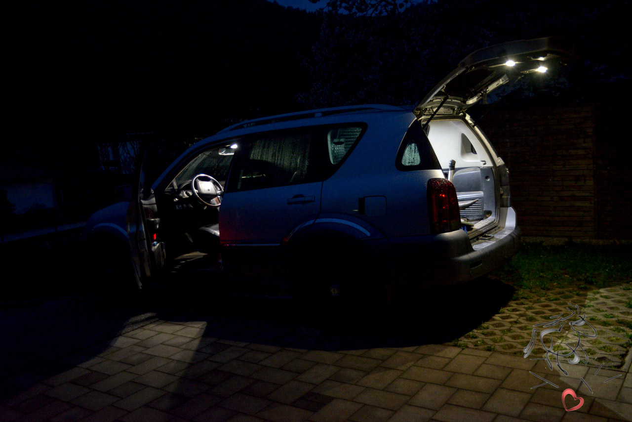

SSangYong Rexton,
- vorne 2x 3W Philips Rebel 5000K
- Kofferraum 1x 5W Bridgelux wie im X9
- Heckklappe 2x Philips Luxeon M 10W
Hits:	3133
Größe:	207,8 KB
Mach doch mal ein Nachtfoto von deinem X!

SSangYong Rexton,
Anhang 8232
Nicht schlecht!
Ja, werde ich bei Gelegenheit einmal machen.
