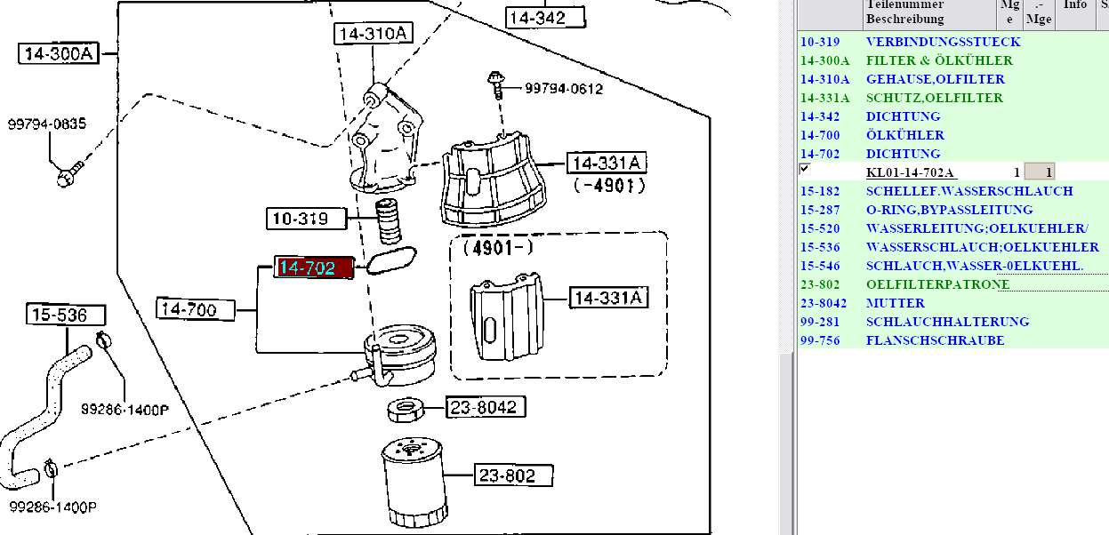

"Dichtung oberhalb vom Ölfilter. Also von dem Gehäuse an dies der Ölfilter geschraubt ist."

Meint er vielleicht die Dichtung vom Ölkühler? (siehe Attachment)

Es kann also nur eine von folgenden zwei sein:
A) Wie Christian sagte: Die Dichtung vom Ölkühler, also ein (oranger) O-Ring (Teil Nr. 14-702) zwischen Ölkühler (Teil Nr. 14-700) und "Ölfilter-Gehäuse" (Teil Nr. 14-310A)
Teile-Nr.: KL01-14-702A
oder
B) Dichtung (Teil Nr. 14-342) zwischen "Ölfilter-Gehäuse" (Teil Nr. 14-310A) und Motorblock
Teile-Nr.: KL01-14-342
