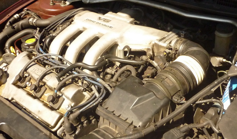

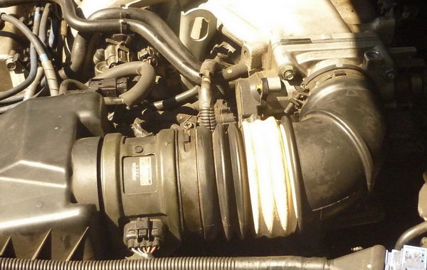

PS: Bei der Reparatur haben sich mehrere Löcher im Luftansaugschlauch (anders Ansaugkrumer) bemerkbar gemacht, so dass der Motor an jeder Ampel ausging. Vorläufig wurde der Schlauch mit einem Silikonband abgedichtet.
Bei Mazda De soll der Schlauch weit über 100 Euro kosten, meine Suche danach ist zur Zeit ohne Erfolg verlaufen. Obwohl das höchstwahrscheinlich ein Thema für einen anderen Forumsbeitrag wäre, füge ich diesem Thread ein Foto bei.
Vielleicht wüßte jemand von Euch, wo ich noch danach fragen könnte.
