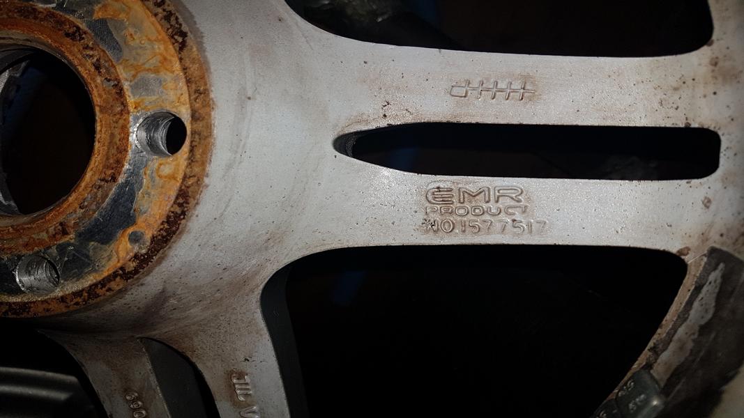

wer kennt sich mit felgen aus
Hallo ich habe 4 felgen geschenkt bekommen die perfekt auf den x6 passen
Aber...
ich finde einfach nichts über diese felgen
EMR product
w01577517
KBA 44460
7 1/2 Jx17 H(umgedrehtes S )
ich finde nichts darüber für eine eintragung beim tüv
hilfe
lg.stefan

Da Du eine KBA-Nummer für die Felgen hast, sollte der TÜV-Prüfer das entsprechende Gutachten aus seiner Datenbank ziehen können, sofern er willig ist. Habe ich in verschiedenen Foren (auch hier) schon paar mal gelesen, dass TÜV-Prüfer das so gemacht hatten.
Das ist übrigens ein 2er...
Also: 7 1/2 Jx17 H2

Die Felgen sind von Union und wurden vor ca. 15 Jahren über reifen.com vertrieben. Vlei haben die noch was dazu?

Wie Admin schon schrieb... KBA Nummer reicht sofern die Felgen für den X zugelassen sind.
Ansonsten wirds etwas teurer aber nach dem 21 er wird fast jede Felge eingetragen.
Falls es Probleme geben sollte kann ich gerne mal gucken ob ich zufällig ein Gutachten in meiner Sammlung habe.
Aber geh einfach hin und frag Vorort.
Fahr hin und sag du willst sie eintragen lassen, hast abe nur die KBA-Nr.
Dann werden sie dir schon sagen, obs geht oder net.
