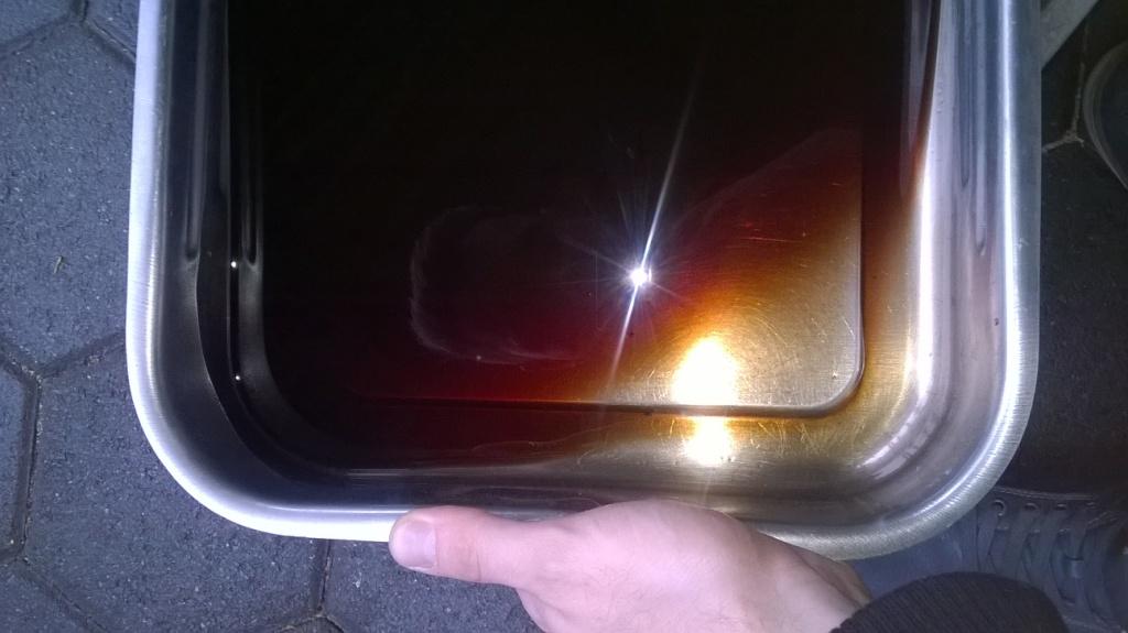

Ich habe mir heute nochmal das Öl angeschaut da ich in einem anderen Beitrag lesen konnte wie die Öl Farbe interpretiert wird.
Ergebnis ist das es zu alt ist.
Der Wagen stand sehr lang...

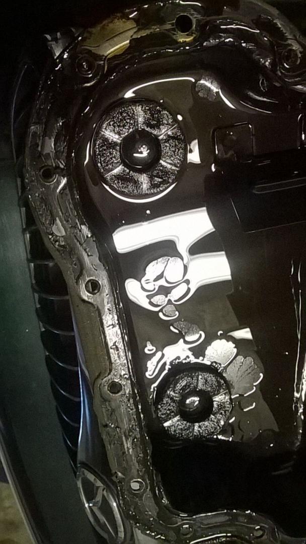

Das Öl ist raus. 3,6 liter hat es von sich gegeben mit paar Bestandteile vom Getriebe.
Magente voll und im Öl flog auch bisschen was herum.
Das was aus dem Getriebe kam war jedoch sauber.
Mit warmen Öl hat er den Rückwärtsgang immer hart rein geworfen... Okaaay das öl muss echt mal neu.
Umso wärmer das Öl wurde umso schlimmer wurde es auch mit dem Schalter beim normalen fahren. Wandlerbrückung rein und wieder raus...
Ich hoffe echt sehr das mit dem Wechsel sich die ganze Geschichte erledigt hat.
Die Ölfarbe erzählt auch einiges.

Berichte dann mal ob sich was verbessert hat. Ich habe bei mir letztes Jahr im August auch das Getriebeöl gewechselt und werde dieses Jahr im August wieder das Getriebeöl samt Sieb wechseln da man ja nicht alles pro Ölwechsel rausbekommt.

Hattest du in deinem Öl auch so viele Späne?
