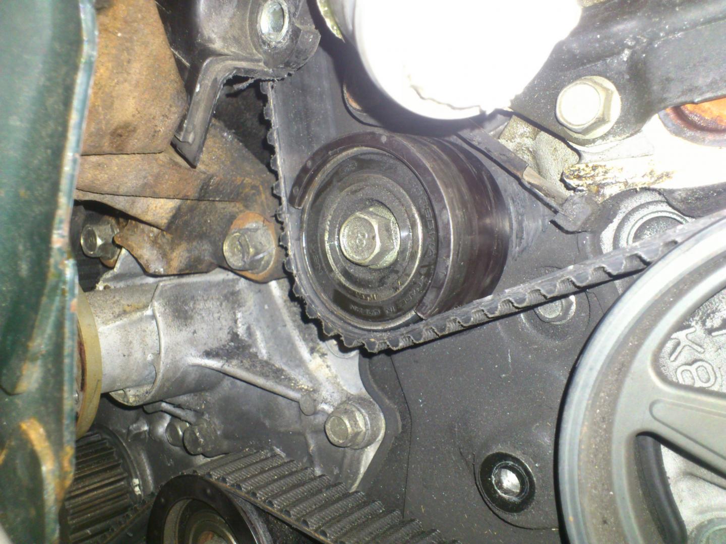

Ist die Zahnriemenumlenkrolle zwischen den Nockenwellenrädern kaputt oder war die schon so?
Bei mir hat es den Plastickmantel um die Rolle mal zerlegt. Bei dir schauts aus als ob der auch nicht drauf wäre?
Oder wurden die auch mal ohne diesen Mantel verbaut?
Diese habe ich schon so vorgefunden. Habe auch vermutet, dass das Plastik-Gehäuse sich verabschiedet hatte. Konnte mir aber fast nicht vorstellen wie das gehen sollte. Offensichtlich falsch gedacht!
Liegt dann wohl auch daran, da der Vorbesitzer meinte wegen der Freiläufer-Eigenschaft die ZR-Wechsel Intervalle nicht einhalten zu müssen....
