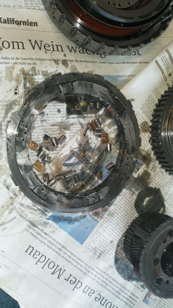

Alt 06.11.2017, 20:15   #40
stroechel
Beim nächsten mal kommt auch dieses nur rein.
Habe ich für ca 25€ gesehen aus England.
Es war ein gebrauchtes. Hat auch noch nie einen Ölwechsel gesehen. Angeblich soll es 130tkm haben...
Nein der Hebel fliegt nicht raus. Wie als wenn die Kupplung nicht greift und mit dem Drehmoment überfordert ist.
Ich habe jedoch heute das Getriebe zerlegt. Das macht echt Spaß
Kupplungen alle 1,56mm. Das Spiel wird auch eingehalten.
Eine Platte in der Hauptkupplung ist jedoch leicht gebogen und muss getauscht werden.
Wie vermutet ist der Freilauf 2 im Eimer. Ich bin ziemlich froh das er sich nicht im Getriebe aufgelöst hat.
Neupreis 370€.
