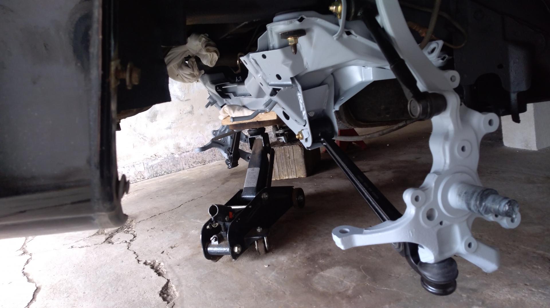

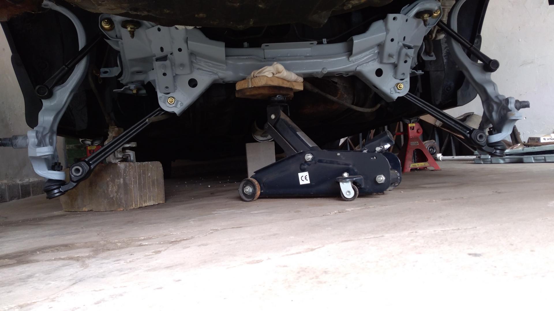

Alt 18.03.2018, 12:14   #16
joci35
Hits:	1156
Größe:	158,1 KB
Hits:	1195
Größe:	166,6 KB
Alt 18.03.2018, 12:27   #17
Beiträge: 2.512
Schön!
Welchen Lack hast genommen?
Wirst zusätzlich noch konservieren?
Alt 18.03.2018, 12:44   #18
joci35
Schön!
Ist von duplicolor ral7001, wasserfest, aber das wichtiste war ich habe es ordentlich sandgestralt, danach galvanisiert so das, innen auch rostfrei bleibt. Mus halten, ubrigens ich fahre nicht im winter
Konservieren ist sozusagen mit dem galvanisieren erledigt
Alt 18.03.2018, 13:19   #19
Beiträge: 2.512
Aso, ohne Winterbetrieb ist eine zusätzliche Konservierung mit Wachs o.ä. nicht notwendig. Stimmt.
Alt 18.03.2018, 13:26   #20
joci35
Mit wachs konnte ich es von innen ausspruhen.. Aber von ausen mochte ich es so lassen.
