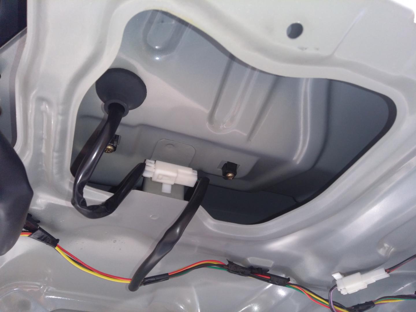

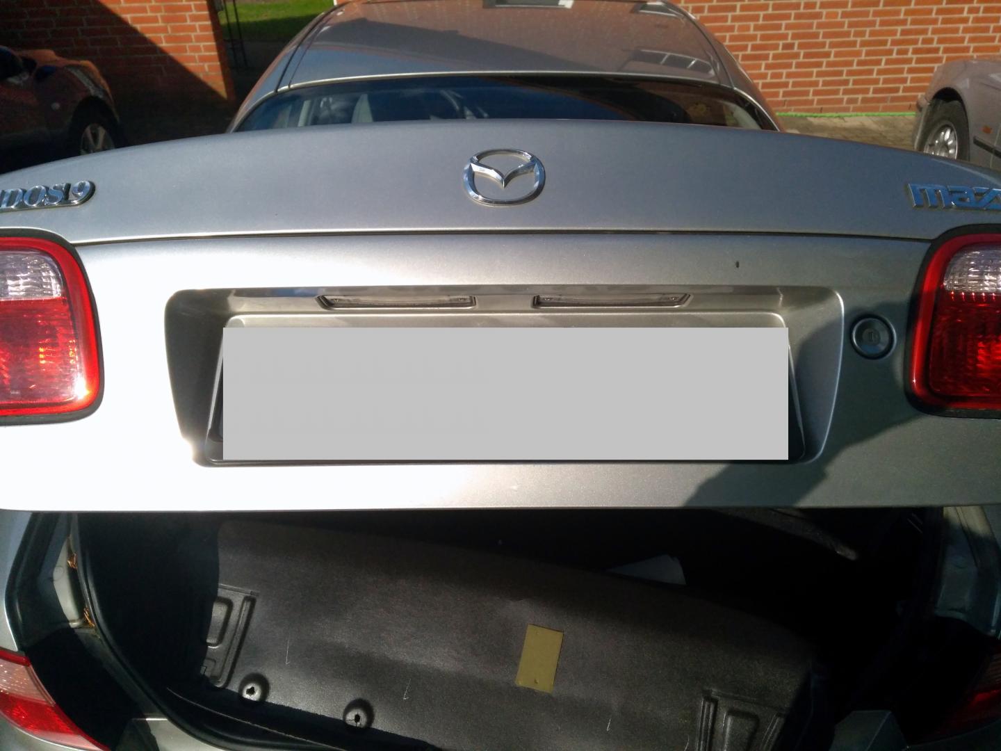

Hi, habe mir ja schon Felgen für meinen Xedos 9 in 19" besorgt und möchte jetzt noch eine Audioanlage einbauen. Es wird ein Kenwood DIN 2 und ein Emphaser aktiv Sub. Mit der Dämmung bin ich heute schon angefangen, doch würde gern wissen wie man die vordere Blende vom Kofferraumdeckel entfernt?
Habe wohl was gefunden, doch bin mir nicht sicher. Evtl. könnt Ihr ja an den Fotos schon Befestigungen sehen. Ich schätze innen liegen Befestigungen und die Nummernschlildschrauben müssen bestimmt auch los.

Hab zwar beim Xedos 6 runtergehabt, scheint gleich auszusehen.
Im zweiten Bild musst du die Kreuzschrauben lösen, es sind einige versteckt.
Und danach die Klammer seitlich mit einem dünnen Schlitzschraubendreher lösen.
Es sei gesagt vorsichtig vorzugehen.

Hallo Stefan.
Ja zuerst muss das Kennzeichen mit Halter demontiert werden.
Darunter werden dann 3 Schrauben sichtbar.
Als nächstes dann die von dir fotografierten Schrauben, 4 Stk. in Summe.
Die Blende wird dann noch von 4 Clips gehalten.
Ich bin mir nicht mehr sicher ob es notwendig ist, aber eine Rückleuchte hatte ich demontiert gehabt.
