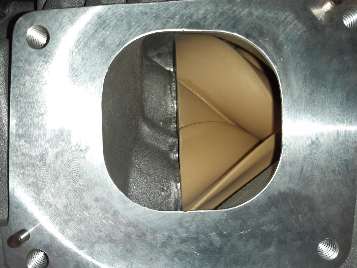

Kompressor ist angekommen
Der Müll im Ladeluftkühler kann jetzt zugeordnet werden.
Anbei ein Bild vom neuen Kompressor mit Sicht auf die Vedichter von der Gasauslassöffnungseite. Schön beschichtet wie man sieht!
Und das Klackern/Schleifen ist der Rest von der Beschichtung die noch am Verdichter dranhängt.
Halte euch auf dem Laufenden.

Alt 18.11.2020, 11:06   #12
Beiträge: 2.514
Sehr gut!
Hast du auch ein Bild vom alten als Vergleich?

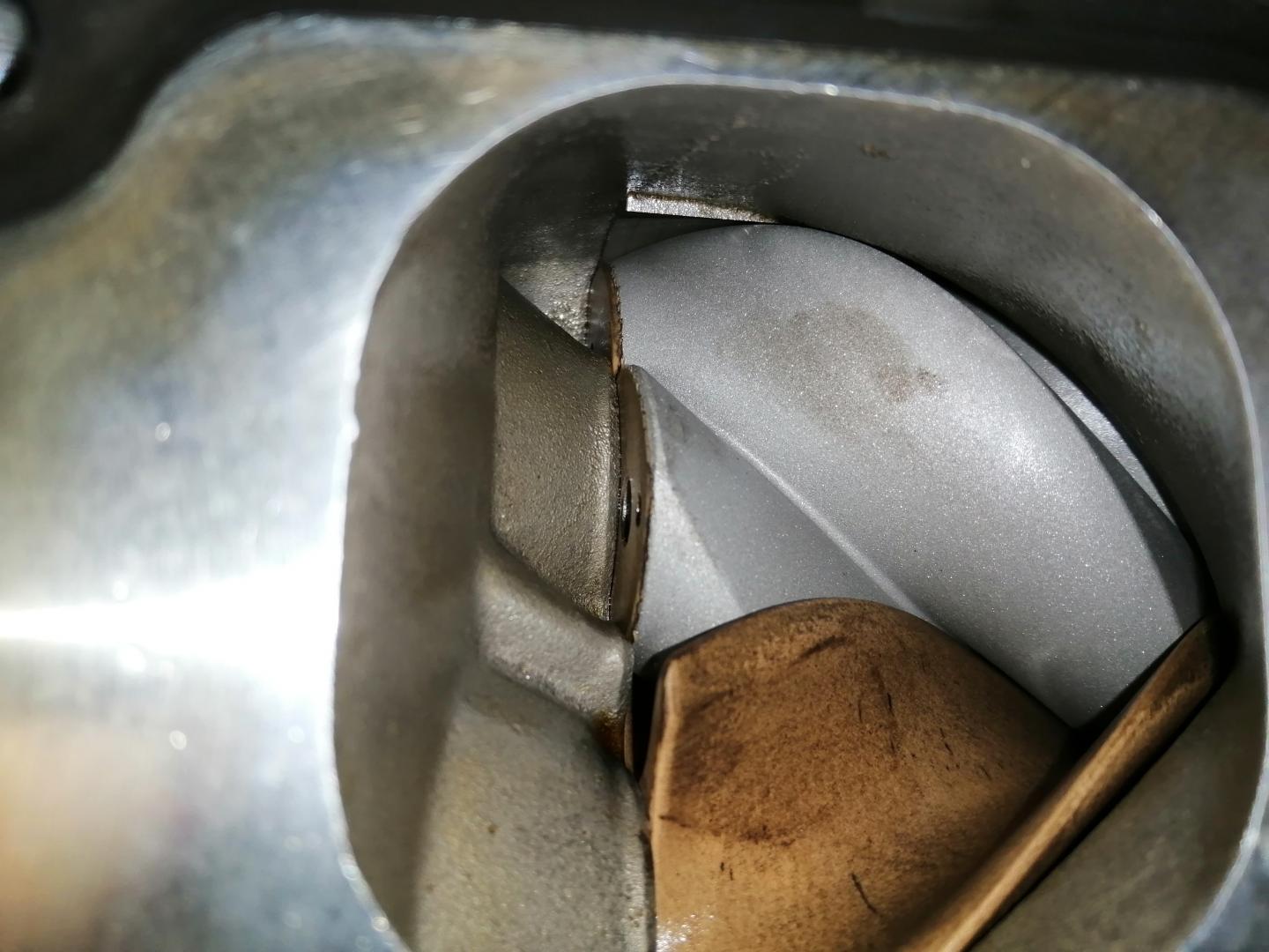

Alt 19.11.2020, 19:36   #13
Xman 92
Bild als Vergleich
...werde ich nach dem Ausbau noch nachliefern.
Eine Welle hat fast gar keine Beschichtung mehr drauf.

Alt 20.11.2020, 20:15   #15
Xman 92
Alt/Neu Vergleich
... anbei die Gegenüberstellung.

Alt 20.11.2020, 20:31   #16
Beiträge: 2.514
Danke für die Bilder!
Ja, da fehlt tatsächlich was...
