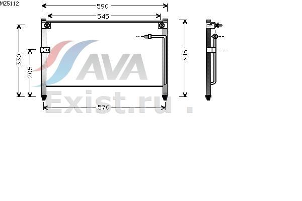

Ter vergelijking
Dit is mijn Mazda condensor, de andere is een aftermarket condensor (AVA).
U kunt het verschil in de links zien
Hits:	1589
Größe:	312,0 KB
ID:	9200   Klicke auf die Grafik für eine größere Ansicht
Hits:	1491
Größe:	19,0 KB
Geändert von darkstar72 (25.05.2021 um 15:04 Uhr)

Im oberen Beitrag habe ich zwei Bilder gepostet, das eine ist der Kondensator für den X6 (links) und das andere eine Zeichnung von einem Kondensator aus dem Zubehör der angeblich auch am Xedos 6 passt..die Anschlüsse sind völlig anders, man muss da schon sehr improvisieren um den Kondensator angeschlossen zu bekommen
Spätestens wenn du deinen 626 Kondensator und den Trockner einbauen willst wist du verstehen was ich meine....
Danke!
Das meinte ich ja. Nachdem ich kein holländisch verstehe wusste ich mit dem Beitrag nichts anzufangen.
So ist jetzt klar, dass diese Variante auch nicht mit leichten Anpassungen passt.
Aber nachdem JWBehrendt erfolgreich einen vom GE eingebaut hat, gibt es scheinbar 2 verschiedene Anlagen im Xedos.
