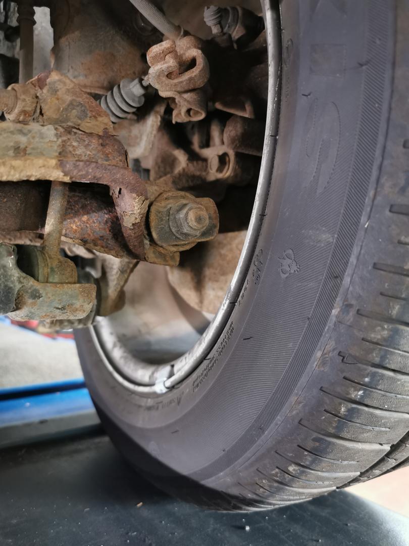

Hallo zusammen.
Brauche eure Hilfe. Habe ein Schaden rechts an der Hinterachse meines xedos 6 bj 1992. Habt ihr irgendeine Idee woher man noch gute Ersatzteile bekommt? Ich finde aktuell nichts.
Auf dem Bild vom Bauplan ist es die Nummer 28-600 A bzw Y. Brauche das Teil für beide Seiten und halt die Schrauben und Kopelstangen etc.

Solche Fahrwerksteile sollten eigentlich noch als Originalersatzteile beim freundlichen Mazda-Händler zu bekommen sein. Wenn Dir das zu teuer ist, kannst Du die Originalteile auch bei folgenden Anbietern erheblich günstiger bekommen:
https://www.originparts.de
https://www.online-teile.com/de/
Siehe dazu auch diesen Thread hier: Mazda-Originalersatzteile online kaufen
Wenn Dir gebrauchte Teile lieber sind, solltest Du immer beim Xedos-Shop vorbei schauen und falls nichts im Shop drin ist, lohnt es sich immer, einfach mal dort nachzufragen, weil oft noch nicht geschlachtete Xedos' auf dem Hof stehen.

Hast du die Teile schon bekommen?
Wenn nicht evtl passen die Querlenker vom GE, die haben fast identische Nummern
https://www.ebay.de/itm/194214233559...EAAOSwIXRhSR8T
https://www.ebay.de/itm/384418428212...kAAOSw-VlhU-KT
Koppelstangen gibt es ebenfalls gute im Zubehör (z.B. Jakoparts), die Schrauben gibt es nur von Mazda und sind wahrscheinlich der teuerste Posten

die 6 Lenker passen vom 626 GE und sind in der Bucht zu finden, ebenso die Domlager, die angepasst werden müssen.
Ist jedoch kein PnP, da der 626 GE 4 Schrauben je Domlager verwendet, der X6 jedoch nur 3, dafür in unterschiedlichen Längen; also die alten Domlager erst entsorgen, wenn wieder alles zusammengebaut ist. Kannst natürlich auch die Domlager für den X6 nehmen.
Die Schrauben gibt's beim FMH.
Hab' bei mir die Lenker gewechselt, bis auf eine abgerissene Einstellschraube alles gut.
Bei den beiden Domlagern hab' ich die längeren Schrauben von den alten Domlagern eingepresst.
Bei den Koppelstangen solltest Du die verstärkten von Ford nehmen, die halten länger.
Bei der Aktion gleich mal 2 neue Gummilager für den Stabi (da passen auch die vom 626 GE) beim FMH holen & alles entrosten.

Hallo zusammen,
Habe alles bekommen. Bisle was beim mazda Händler und den Rest selbst übers Internet. Danke nochmal und LG. Katja
Hab ich auch so gemacht! Funktioniert.
