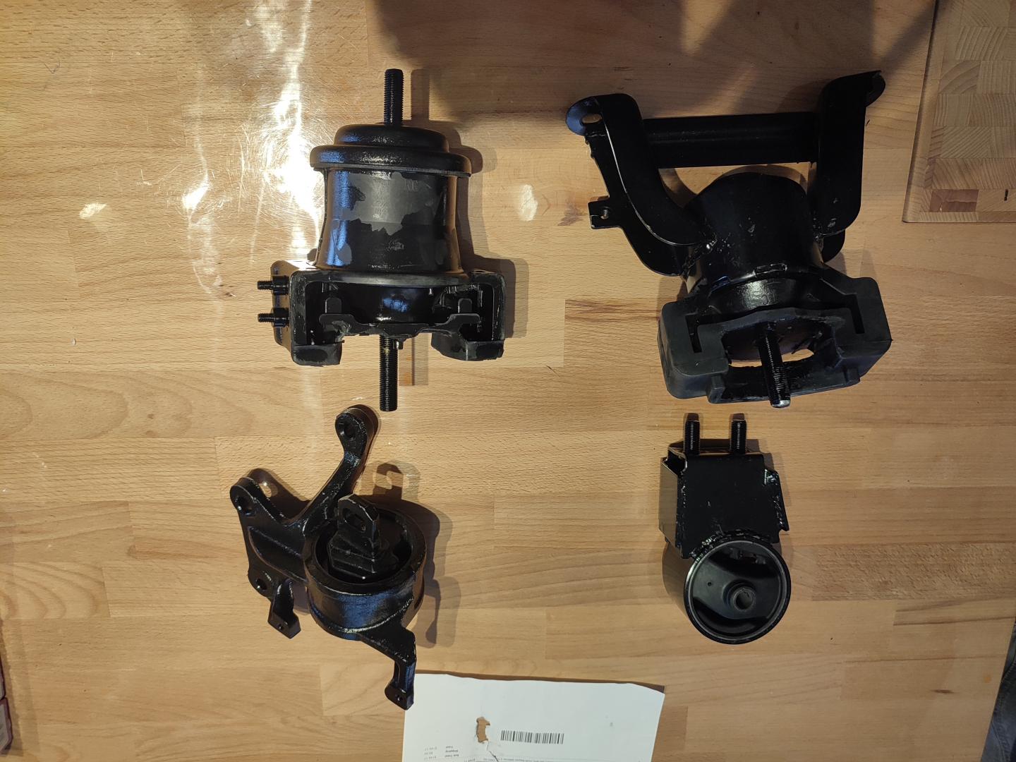

So kleines Update, bin sehr enttäuscht vom Verkäufer. Gestern kamen die teile an.
Getriebelager: falsche Maße
Beifahrerseite Lager: winkel von der Aufnahme falsch, passt nicht (gummibuchse ging zum wechseln) also drin
Vorderachse Lager: nicht dabei, sondern für den 323F
Hinteres Lager, schau ich morgen, kein bock mehr.
Vom Verkäufer keine Rücknahme weil frist abgelaufen, kam aber auch später an.

Kleiner Einblick
Hits:	1269
Größe:	421,0 KB
ID:	9286   Klicke auf die Grafik für eine größere Ansicht
Hits:	1250
Größe:	199,0 KB
ID:	9287   Klicke auf die Grafik für eine größere Ansicht

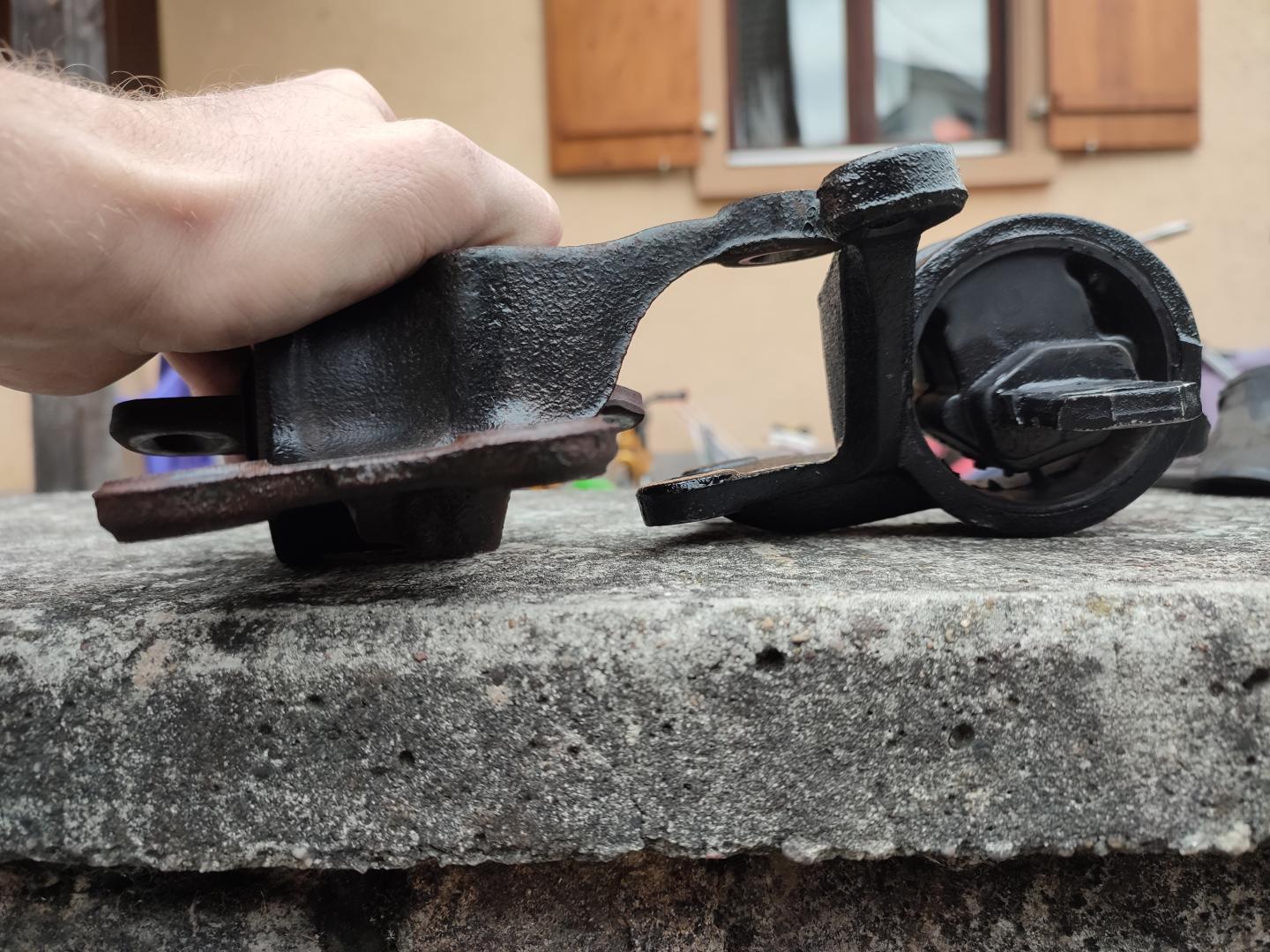

Und jetzt meine Freunde gibs die Lösung zum knacken.
Motorlager drei ausgebaut und das hintere angeschaut alle in Ordnung und keine risse.
Am Samstag bin ich dann mal selbst auf die Bühne und ja man hat es sofort gesehen. ( 3 Werkstätten und 2x TÜV hat es nicht)
Im Bild sehr deutlich zu sehen
Hits:	1283
Größe:	116,8 KB
Scheinbar seh ich den Wald vor lauter Bäume nicht...
Kannst bitte erklären, um was es geht?
Alt 01.03.2022, 11:29   #20
Beiträge: 8.602
Mazda Xedos 6 2.0 V6 (1992)
Ich starrte da auch schon gefühlt Stunden auf das Bild, aber außer diversen etwas knusprigen Bauteilen finde ich da auch irgendwie nix....
