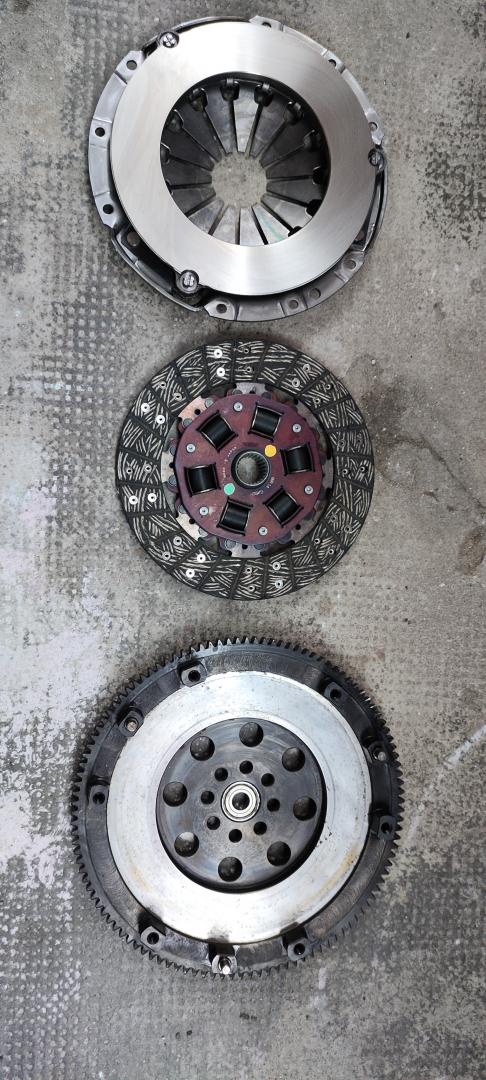

Neue Teile
Moin meine Lieben, gestern kam die Reibscheibe an, von exedy. Nach langer zeit widme ich mich wieder den Xedos. Spiel Schwungscheibe und Reibscheibe 0,7mm.
Gewicht der gesamten Kupplung ohne Schrauben 11 kg
5,7 Schwungscheibe
1,2 Reibscheibe
4,1 Druckplatte
