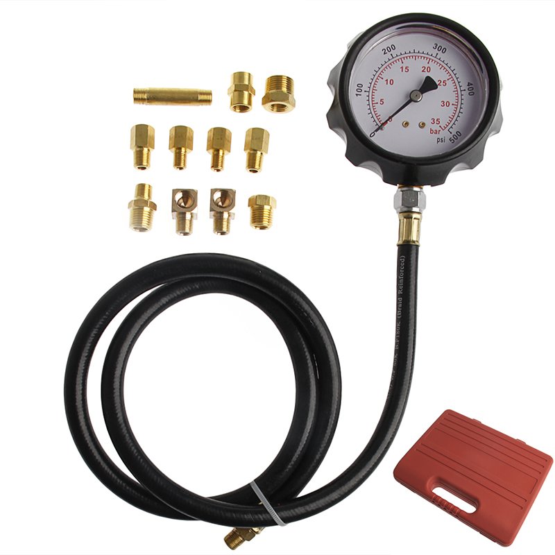

Wie überprüft man den Druck denn genau?
Alt 23.11.2023, 11:27   #18
Beiträge: 8.600
Mazda Xedos 6 2.0 V6 (1992)
Dafür geht es entsprechende Druckmessgeräte. Sowas müsste eigentlich jede Werkstatt immer greifbar haben.
Wird im Motorraum an geeigneter Stelle an die Kraftstoffleitung angeschlossen und zeigt dann den Druck darin an. Der sollte bei laufendem Motor (bei den meisten normalen Autos) um die 3 bar liegen und beim Abstellen des Motors auch in etwa dabei bleiben.
Richtig!
Es sei noch erwähnt, das gilt nur für Saugrohr-Einspritzer.
Bei Direkteinspritzung sind das gerne mal +/- 100 bar!
Genau.
Und da ist wichtig, wie lange der Druck gehalten wird. Wenn der Druck flöten geht, springt der Motor i.d.R. schlechter an.
Kann an tropfenden Düsen oder einem undichten Druckregler liegen.
