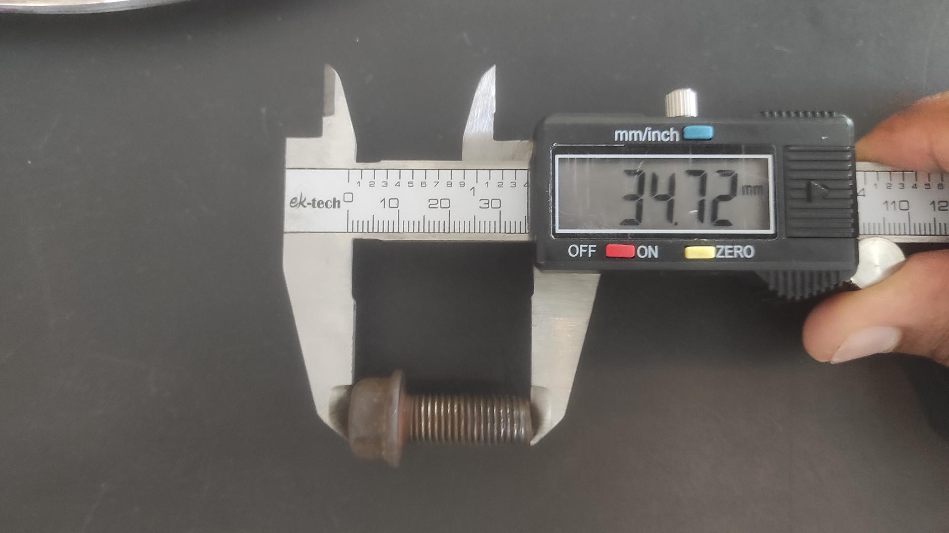

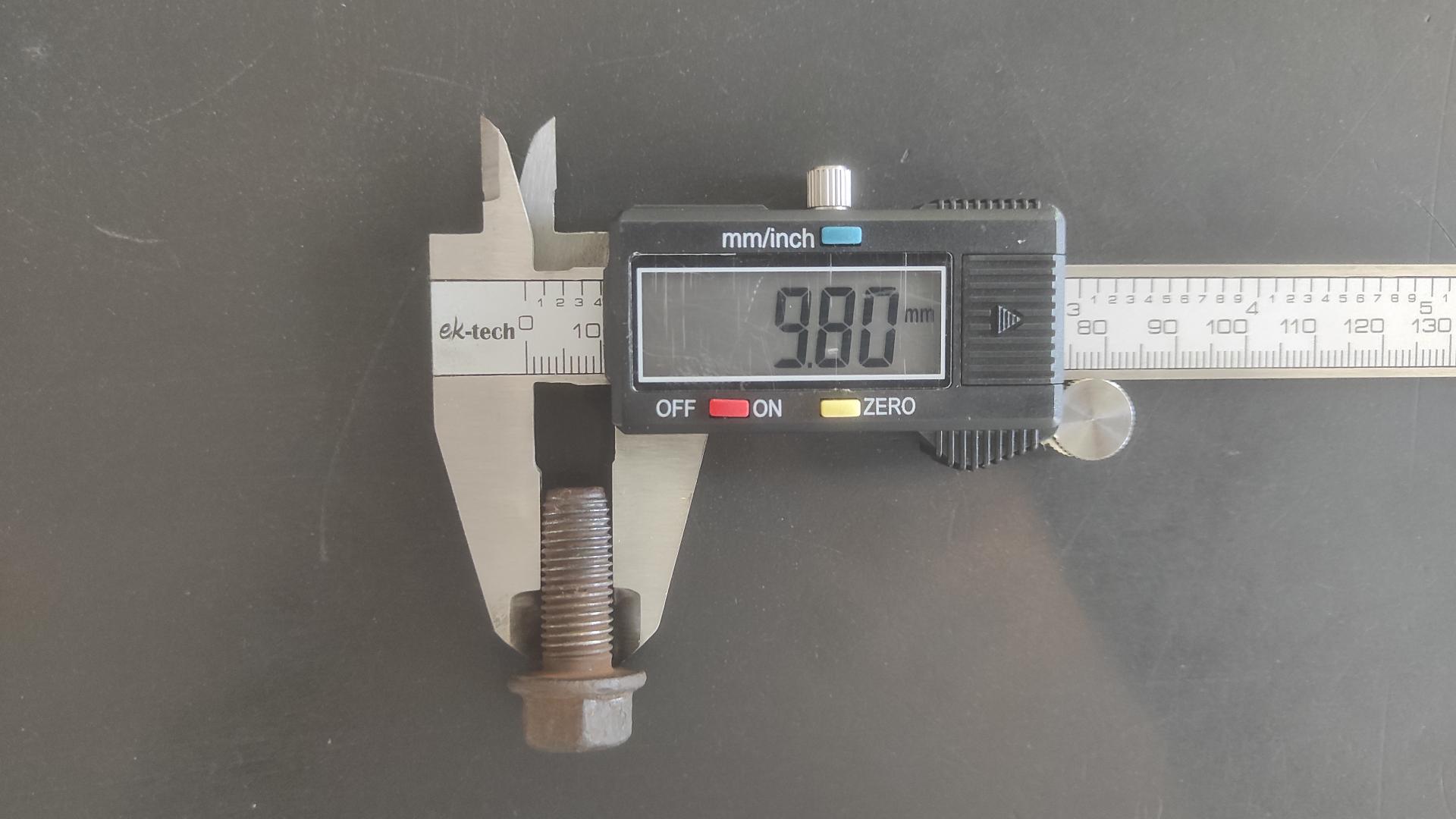

Alt 30.07.2024, 14:39   #8
JurassicHD
Registriert seit: 24.10.2023
Beiträge: 34
Blinzeln
Servus, es müsste:
2.) Schrauben die den Bremssattel-Halter mit dem Achsschenkel verbinden
sein.

Alt 30.07.2024, 18:12   #9
Beiträge: 2.520
Zitat von JurassicHD Beitrag anzeigen
Servus, es müsste:
sein.
Ja, tatsächlich!
Hab ich da:
BILD 1
BILD 2
BILD 3
Sind M10x1,25x25 mm.
