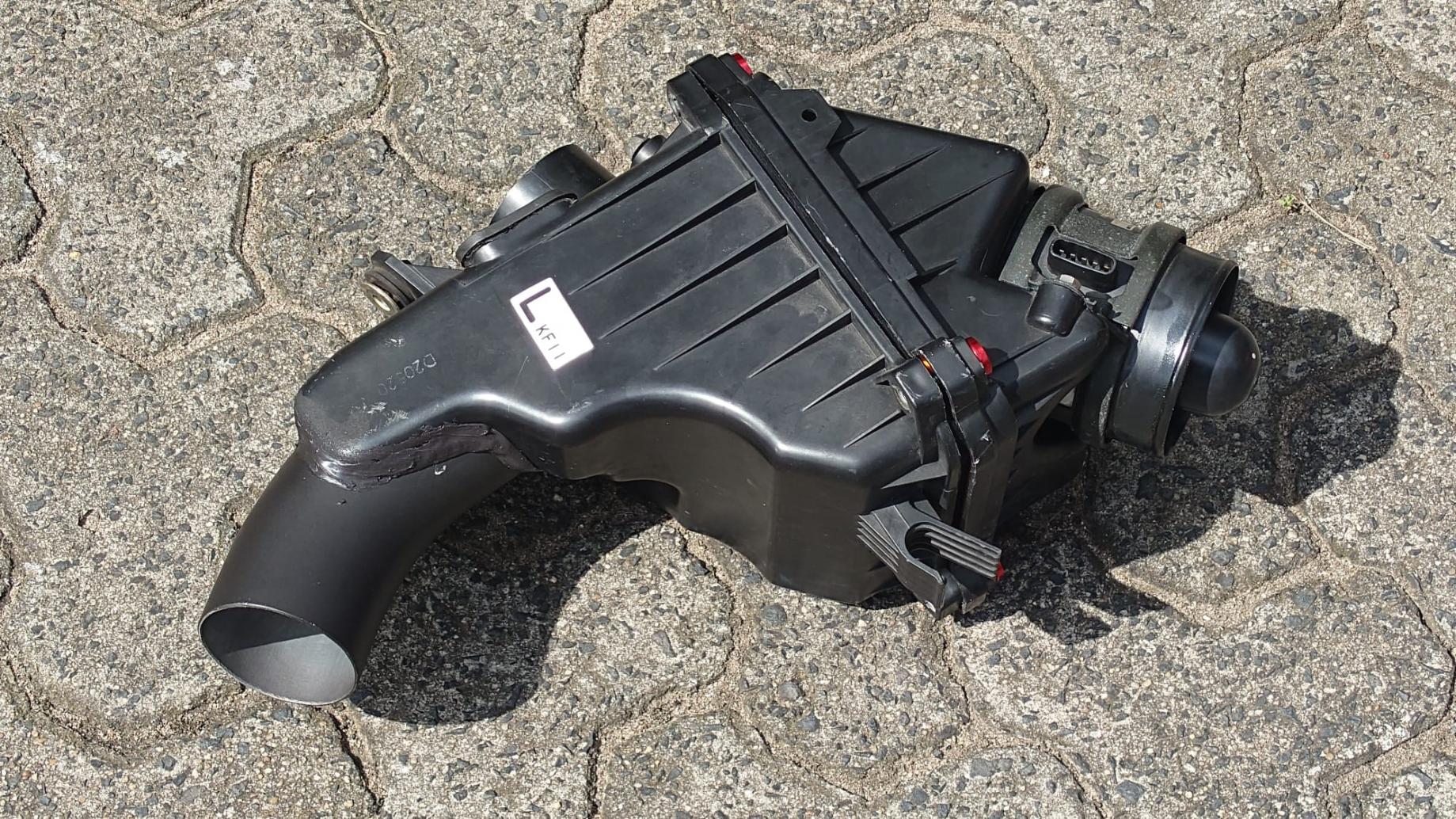

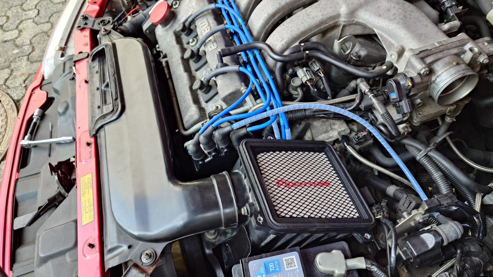

U.a. kann man auch den Luftfilter sehen, hier hab ich ebenfalls einen Pipercross für den Xedos nutzen können, da auch hier das Teil für den Rest-Of-World MX6 nicht passt. Die Airbox hab ich dabei auch umgebaut auf Frischluft von unten
