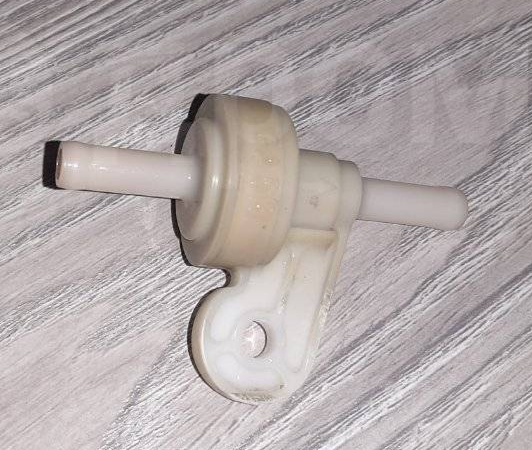

ich hab gestern neben dem Benzintank ein Ventil getestet.
Entgegen der Pfeilrichtung konnte ich Luft durchpusten.
Teilenummer ist: GA5R42910
Ist der jetzt defekt? bin mir da nicht ganz sicher.
Und welche Funktion hat es?
Denn Rückfluss von Benzin in den Tank zurückhalten oder Benzindämpfe aus dem Tank nach vorne leiten?
Weiß das jemand?
Auf der Englischen Mazda Seite steht dazu folgendes:
Brand:
Parts
SKU: GA5R-42-910
Description:
A check valve is a type of valve that allows fluid (liquid or gas) to flow in only one direction. It typically consists of a valve body and a movable mechanism, such as a ball, disc, or flap, that opens to allow flow in one direction and closes to prevent flow in the opposite direction.
Könnte es jemand bestätigen?
Grüße Rusi

Servus.
Das ist def. ein Rückschlagventil (engl. Check valve).
Sprich es darf nur in eine Richtung durch lassen. Prüf mal die Gegenrichtung.
Wenn es in beide Richtungen durch geht, ist es defekt.

Hi, Danke für die Antwort.
Ja es geht durch beide durch, hab schon ein neues bestellt und ist angekommen.
Beim neuen geht die Luft nur in Pfeilrichtung durch.
Alt 10.10.2024, 19:04   #4
Beiträge: 2.531
Perfekt!
